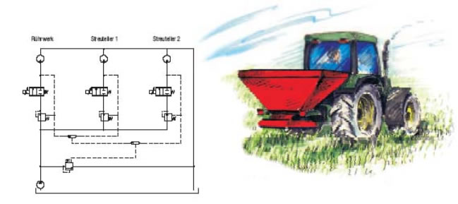

多支路比例控制:7 S8 q' {( l) \, D; Q4 P# N
采用压力补偿阀实现多支路的比例调速, 可以改善液压系统调速性能,减少能量消耗。通常是在工作阀片用2通定差减压阀CP2与节流阀串联起来组合成调速阀,在进口阀片用3通式旁通式溢流阀CP3通过负载感应回路与节流阀并联起来组合成旁通式溢流调速阀。
6 G! ?5 m. B2 J1 Q- L2 `该阀的进口阀块内置CP3三通压力补偿旁通溢流阀(逻辑元件),每片换向工作阀片中内置CP2二通压力补偿直通流量阀,CH负载感应梭阀。各阀功能如下:
' l; d9 i" I, b0 I" G* R) \      CP3三通压力补偿旁通溢流阀:当多路阀停止操作,且各阀均在中位时,CP3则旁通主油路流量。当某一阀工作时,CP3在负载压力作用下减少旁通流量,根据负载压力提供所需的流量。
5 _3 q/ V6 I' B2 N" z/ k5 d1 p' _% }
CH负载感应梭阀(工作阀片):CH负载感应梭阀将各工作阀片的负载压力传至进口阀块的CP3
8 U; o" W, I% j9 H! V; W# ?$ N
CP2二通直通式流量补偿阀:当多个工作片阀同时工作时,负载压力传至CP2阀的弹簧侧。此时,通过阀心的负反馈作用,来自动调节节流阀口两端的压力差,             使其基本保持不变。在CP2的作用下各阀的流量均保持恒定。其流量与输入信号成比例,独立控制且不受其它负载变化的干扰% ^. V$ f) j7 \: y9 O. Q! g" ~/ V8 `" h
                                                                                                                                            ! ]+ G: Q# o5 Q' f
定量泵接入进口阀块P口,油泵压力经P1口作用于压力补偿旁通阀的底部,CP3的弹簧腔与工作片阀的LS负载反馈系统的梭阀连通。在比例阀中位时,CP3功能等同于旁通流量控制阀,或循环阀。此时,压力补偿阀弹簧侧的压力仅为12-16BarP   = 弹簧压力+回油背压),CP3滑阀在底部P口压力作用下,旁通口打开,主油路贯通流回油箱。1 Z% T' |2 \  k; z
当比例阀移至工作位时,工作口负载压力经CH负载感应反馈回路传至CP3。此时,主油路的油泵压力等于工作口的最高压力,同时,该负载压力也传至各工作阀片中的CP2二通压力补偿阀的弹簧侧。此时,各工作阀片功能等同于串连流量控制阀,在CP2的作用下各阀的流量均保持恒定。其流量与输入信号成比例,独立控制且不受其它负载变化的干扰。
