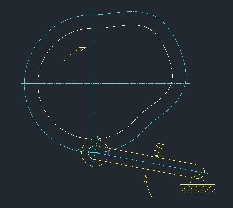

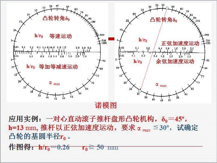

凸轮基圆半径的确认方法
发表于 2018-3-30 12:55:31 | 显示全部楼层 |阅读模式
具体使用诺谟图完成,详细见图片

发表于 2018-3-30 14:39:57 | 显示全部楼层
先看一定角度内的升高距离,在看小于30度坡时需要走多长的圆弧长度,用这一角度和圆弧长度算出最小基圆直径

 楼主| 发表于 2018-3-30 14:42:28 | 显示全部楼层
对的,就是这个思路,那选择支点你有什么心得,支点的合理性是怎么评价的?
发表于 2018-3-30 14:55:12 | 显示全部楼层
基本上,支点越远,滚子摆动范围越大,基圆也就越大,支点的选择:不能让曲线槽太陡,摆角不宜过大,尽量近,基圆尽量小,我觉得就这几个注意点,画草图多调整几次,择优录用
 楼主| 发表于 2018-3-30 15:15:30 | 显示全部楼层
向宏 发表于 2018-3-30 14:55
基本上,支点越远,滚子摆动范围越大,基圆也就越大,支点的选择:不能让曲线槽太陡,摆角不宜过大,尽量近 ...
那力学性能,弹簧的选择有专门的理论计算公式么?你有相关的资料或实例么?

发表于 2022-3-10 22:33:34 | 显示全部楼层
大侠,看不懂啊。一定角度内的升高距离是指推程吗  ,小于30度坡又是什么原理。 请大侠帮忙解惑。我最近开始研究了一段时间

发表于 2022-4-2 15:17:27 | 显示全部楼层
Samsun1234 发表于 2022-3-10 22:33
大侠,看不懂啊。一定角度内的升高距离是指推程吗  ,小于30度坡又是什么原理。 请大侠帮忙解惑。我最近 ...
压力角?
