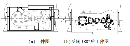

变速箱体结构如图1 所示,长宽高约为425mm×210mm×105mm,材料为HT200,硬度约为190HBS。箱体两侧面有四组轴承孔,它们分别是2-ϕ80J7、2- ϕ47J7、ϕ52J7、3-ϕ40J7,尺寸精度和位置精度都比较高;孔口周围分布有多个大小不一的光孔和螺孔:3-ϕ10、4-ϕ14、4-M10-6H、12-M6-6H。再看表面粗糙度,轴承孔和底面的表面粗糙度都是Ra1.6,零件两侧面凸台位置和螺孔为Ra6.3,其余为铸件面。通过以上分析得出:零件的加工精度要求较高,一组轴承孔之间的跨距较大,而且存在同g轴线上的孔径大小不g的情况。立式加工中心由于受到刀具和Z 向行程的限制,两面的孔必须翻面才能完成加工,为了能保证其同轴度,根据基准统一的原则,工艺要求统一以三面定位装夹,以尺寸100的轴线为翻转轴线,对工件进行翻转加工。在此工序之前,其上各三个基准表面已经精铣完成。

由于三轴联动的立式加工中心工作台和Z轴方向不能旋转,工件不能一次装夹加工完两面的孔系,需要旋转180°才能完成另g面孔系的加工,夹具增加旋转装置,旋转轴的中心与工件尺寸100 的轴线所在的水平面重合,采用摆动液压缸进行旋转,旋转速度快而稳,旋转角度精准。满足加工精度,提高工作效率。

2.4:定位误差分析与控制
工件由三面定位,采用定位板和定位钉定位,夹具体上三面的定位板的位置公差定为工件位置公差的1/3,即平面度为0.03,平行度为0.05,为保证各定位面的位置精度,各定位板装配好后再进行一次精加工。工件同轴度公差规定为ϕ0.02,为了保证工件的同轴度,旋转装置的定位误差Δdw 应≤1/3工件的同轴度误差,即≤ϕ0.006mm。为了限制这个误差,制造夹具的时候制造尺寸限制在100.006 以内。孔的尺寸精度和圆柱度由机床和刀具的精度保证。
