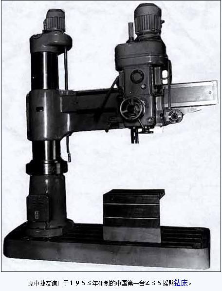

7 @7 l3 A  G, b. @    六天制这是共识却只对车间的一位老爷子例外,而且老爷子每天上班只做一件事:打孔
+ Z# @: \! }7 b' J( [    老厂工艺传下来的规矩,各类机加孔都是由专人专机来做,老爷子专门负责φ16以下的孔,所以只要有φ16以下打孔工序的件都得上他那走一遭。
  g3 s5 R, N0 ?- @    老爷子的三个工具箱里长短粗细堆满了各类钻头和丝锥,伴随老爷子的一台Z35摇臂钻据说也用了二十几年了。" X! B% N1 Q! ^7 V! y9 A% c' e
    有次出了块滑板图,上面有几个φ6润滑孔比较深500mm左右吧,而且润滑部位要交叉对接,工艺提出加工有困难,这种孔只能一次成功,但结构上也是确实受限不好改动,最准老爷子在哪翻来覆去折腾了三天给打出来了。
0 w3 r* L. o) |7 |0 M    还有一次画了块油路块,填写孔表时无意将对应通孔填错,经几手检图都没检出来,被老爷子发现给我指正了~~~. J6 F5 U3 x5 t

, M& k! u) |0 A# H% W! @/ F+ s$ j    后记:1952年,沈阳第二机床厂(先后更名为中捷人民友谊厂、中捷友谊厂,今属沈阳机床集团)开始试制我国第一批摇臂钻床。而此时的工厂,刚从没有机床、没有生产设备的状况中振作起来。没有技术指导,技术人员只能用前苏联留下来的图纸,自行摸索。  , ~, ~! c* c2 T5 P0 ~1 S+ @

500深 6个的孔  打出来 这个牛B 的
/ E# x" |$ ~" E1 `" @
再细或再长就都有难度了。  发表于 2018-3-30 09:34
发表于 2018-3-30 08:16:38 | 显示全部楼层
专工专职有优势,对于难加工的部件他们很有心得,现在的人能做精的不多,一遇到难题就用新工艺代替,理由是太难加工,没法干,只有**方法能干。
记得社区以前大佬说过火箭上两米深的孔用手摇出来。  发表于 2018-3-30 09:35
发表于 2018-3-30 08:18:13 | 显示全部楼层
我猜想 可能是打下一点点,钻头退出来,然后把板翻过来倒出里面的铁屑,或者用气枪吹出来,干3天也就正常了
0.5米 6个的孔 我不信 能排的出来  发表于 2018-3-30 12:35
不对!是钻头钻参数到一定比例,既能切削也能退刀的时候把铁屑带出来  发表于 2018-3-30 11:39

阶梯钻下去,现在都是数控的二十几岁的有点工作经验的都能完成
8 _, @* \& ?# G" Y
但是放那个年代就很要求水平了
