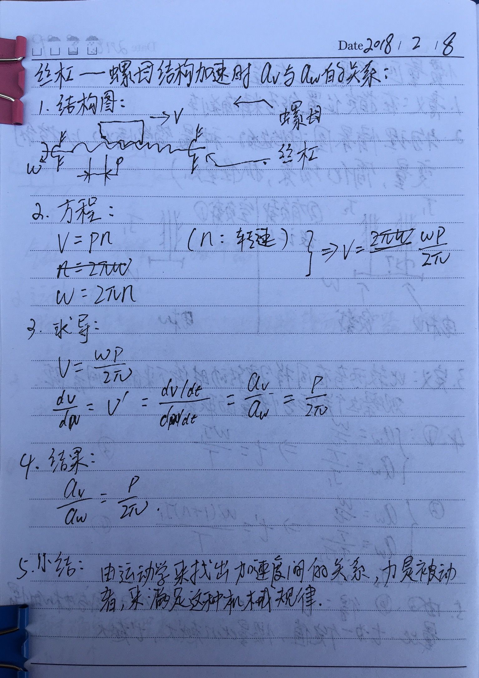

丝杠—螺母结构加速时,线加速度与角加速度的关系推导
发表于 2018-3-28 08:59:34 | 显示全部楼层 |阅读模式
符号说明:
a_v:线加速度,a_w:角加速度,T:扭矩,v:线速度,w:角速度,J:惯量,t:时间,p:螺距,n:转速

发表于 2018-3-28 11:55:54 | 显示全部楼层
V=WP/2π → V/W=P/2π → a_v/a_w   不需要后面的求导过程  速度之比  就是加速度之比
 楼主| 发表于 2018-3-28 13:16:55 | 显示全部楼层
虽然数值是一样的,用导数的方式是从加速度的定义出发,逻辑严谨
发表于 2020-8-24 21:51:29 | 显示全部楼层
v=pn中p为螺距写错了吧,螺距单位rev/m,rev/min,应该是导程PB(m/rev)吧
