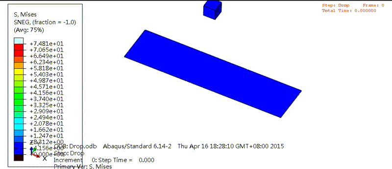

发表于 2018-3-26 21:04:28 | 显示全部楼层 |阅读模式
新手一枚,最近用abaqus做碰撞分析,求大神指点一下如何模拟两个弹性体碰撞?% R6 d: L' a1 |- u1 I

 楼主| 发表于 2018-3-28 20:53:21 | 显示全部楼层
打钢的 发表于 2018-3-26 23:31
) t9 E: `9 D# k: |! |: a其中之一要设置成刚体
3 V' e1 U& f# E% V0 t- L$ L+ Q不设置刚体可以吗?我想模拟一个物体撞向橡胶垫,重点考察该物体的受力情况。如果设置成刚体,它就不会变形了啊% a1 I/ k; k/ ?: c) F( g1 Z
发表于 2018-3-29 22:15:17 | 显示全部楼层
可以,用瞬态就可以。
发表于 2018-4-9 08:37:52 | 显示全部楼层
碰撞分为两种,一种是隐式的,就是速度不是那么大的时候,一种是显式,速度很大,变形很大 Drop1.gif 隐式的4 m4 ~. T9 w9 L' P  `
( u$ O- }& r3 `; w8 M, Y* v# J
drop-explicit.gif 显式的
