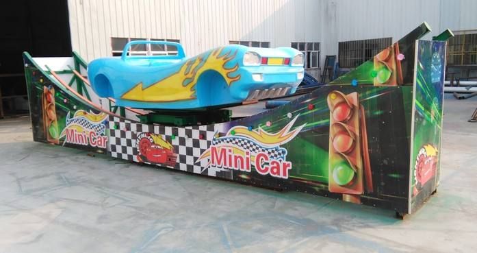

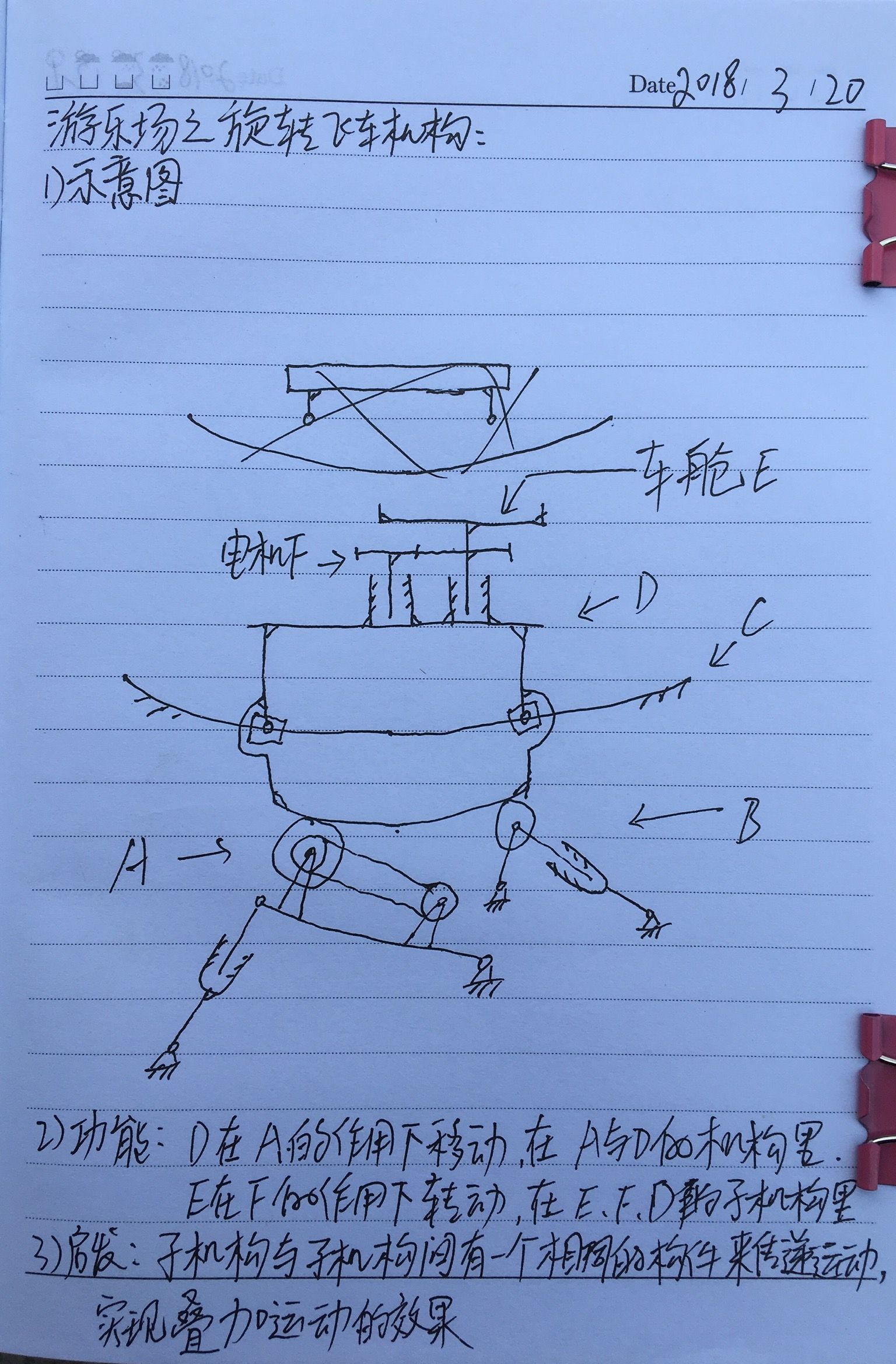

飞车结构:实现上下坡和摆急弯的功能

发表于 2018-3-26 18:15:36 | 显示全部楼层
你也真够厉害!你把这个设备各个机构的运动给大家描述一遍,能加深理解,也能有助于大家学习
我已经描述了啊  详情 回复 发表于 2018-3-26 18:52

发表于 2018-3-27 10:31:37 | 显示全部楼层
有点没明白,D的运动是由A提供的,它们之间是摩擦运动吗?
就像两个圆形齿轮的啮合运动  详情 回复 发表于 2018-3-27 10:43
