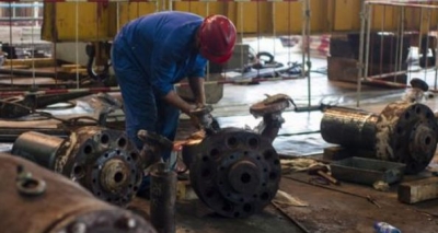

研磨过程实质上是不用车床的切削过程,阀头或阀座上的麻点或小孔深度一般都在0.5mm以内,可以采用研磨的方法进行检修。研磨过程分为粗磨、中磨和细磨。
. N7 D* u. d( ^" z* l8 u* ?粗磨是为了消除密封面上的擦伤、压痕、蚀点等缺陷,使密封面得到较高平整度和一定的光洁度,为密封面的中磨打下基础。
8 H1 J) J8 \0 V$ S5 C* F$ X" f
粗磨利用研磨头或研磨座工具,采用粗粒砂纸或粗粒研磨膏,其粒度80#-280#,粒度粗,切削量大,效率高,但切削纹路较深,密封面表面较粗糙。因此,粗磨只要平整地把阀头或阀座的麻点去掉即可。
& Y4 k2 y. q" e- R
中磨是为了消除密封面上的粗纹路,进一步提高密封面的平整度和光洁度。采用细粒砂纸或细粒研磨膏,其粒度为280#-W5,粒度细,切削量小,有利于降低粗糙度;同时应更换相应的研具,研具应清洁干净。
1 W* V1 ~  ~& F" F! t  b3 M5 \5 u$ A- d
中磨完后,阀门的接触平面应达到光亮。如用铅笔在阀头或阀座上划几道,将阀头或阀座对着轻转一圈,应把铅笔线抹去。
5 s5 n+ o9 u' J, D, Q
细磨是阀门研磨的最后一道工序,主要是提高密封面的光洁度。细磨时可用W5或更细的微份与机油、煤油等稀释后,用阀门的阀头对着阀门的阀座进行研磨,而不用演剧,这样更有利于密封面的密合。
) A, p- L) [. b# x8 j
3 I: c3 o" ~7 b5 p& S
研磨时一般顺时针方向转60-100°左右,再反方向转40-90°左右,轻轻地磨一会儿,必须检查一次,待磨得发亮发光,并在阀头和阀座上可以看到一圈很细的线,颜色达到黑亮黑亮的时候,再用机油轻轻地磨几次,用干净的纱布擦干净即可。
3 D/ B' I# j3 C3 X. m  Y: U. `/ a
研磨完以后,再把其他缺陷消除,即应尽快地组装,以免破坏一磨好的阀头。
5 w  [7 M4 m. M5 }) w手工研磨不管粗研还是细研,均是始终贯穿提起、放下;旋转、往复;轻敲、换向等操作相结合的研磨过程。其目的是为了避免磨粒轨迹重复,使研具和密封面得到均匀的磨削,提高密封面的平整度和光洁度。

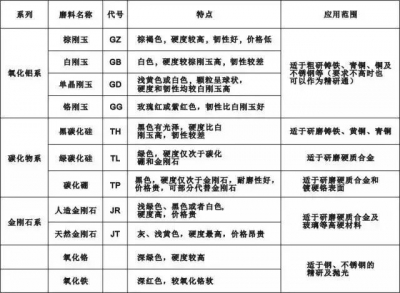

由于研磨剂是磨料和研磨液组成的一种混合剂,而研磨液又仅是一般的煤油和机油。因此,正确地选用研磨剂最关键的一环是正确地选用磨料。
. }; j/ x' ~6 ]
8 [# k9 R, _, s8 e6 F
如何正确地选阀门研磨剂?
# Q, d8 z3 d. Z4 P7 y% E
  • 氧化铝(AL2O3) 氧化铝又称刚玉,其硬度较高,使用很普遍。一般用来研磨铸铁、铜、钢及不锈钢等材料的工件。
  • 碳化硅(SiC) 碳化硅有绿色及黑色两种,其硬度比氧化铝高。绿色碳化硅适用于研磨硬质合金;黑色碳化硅用于研磨脆性材料及软材料的工件,如铸铁、黄铜等。
  • 碳化硼(B4C) 硬度仅次于金刚石粉末而比碳化硅硬,主要用来代替金刚石粉末研磨硬质合金,研磨镀硬铬的表面。
  • 氧化铬(Cr2O3) 氧化铬是一种硬度高和极细的磨料,淬硬钢精研时常常使用氧化铬,一般也用它来抛光。
  • 氧化铁(Fe2O3) 氧化铁亦是一种极细的阀门磨料,但硬度及研磨效果均较氧化铬差,用途与氧化铬相同。
  • 金刚石粉末 即结晶磮C,它是最硬的磨料,切削性能较好,特别适用于研磨硬质合金。
    & A* J8 e: r; i* B8 d2 k
2 s) C2 S/ [# x8 d+ V
常用磨料的分类及应用范围见表(点击放大查看)
5 T6 o/ f; b+ p/ k4 ]: ?
4 }, n) s8 F0 R% x& U
此外,磨料粒度(磨料的颗粒尺寸大小)的粗细对研磨效率及研后表面粗糙度有显著的影响。粗研时,阀门工件表面粗糙度要求不高,为提高研磨效率宜选用粗粒度的磨料;精研时研磨余量小,工件表面粗糙度的要求高,可采用细粒度的磨料。
5 E- z; I; e  f8 |& I( m
密封面粗研时磨料的粒度一般为120#~240#;精研为W40~14。
" \7 W; t) }3 a* i# \: a
阀门调制研磨剂,通常是往磨料里直接加入煤油和机油。用1/3煤油加2/3机油与磨料调合成的研磨剂适用于粗研;用2/3的煤油加1/3机油与磨料调合成的研磨剂可用于精研。
5 x0 ?2 Y( |, G2 A3 Y) f& `# V
当研磨硬度较高的工件时,使用上述研磨剂的效果就不够理想。这时,可采用三份磨料加一份加热的猪油调合起来,冷却后形成糊状,使用时再适当加些煤油或汽油调匀。3 O0 R- f6 x4 C5 m/ D7 }+ N
