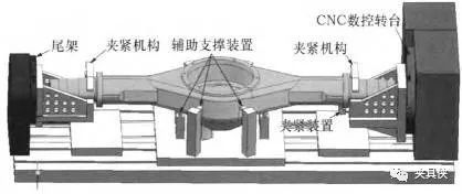

三、夹具设计
因为要加工φ445mm琵琶孔与φ110mmN7孔及其各自端面上的螺纹,从图1中可以看到φ445 mm琵琶孔与φ110mmN7孔分别在两个相互平行的平面上,加工完一个平面后,工件需要旋转180°后来加工另外一个平面,若使用分工序或翻转夹具的方法加工,加工出的工件精度低、一致性差、效率不高、工人的劳动强大、发挥不出加工中心的高效、快速、稳定的特点。所以选用立式加工中心配CNC数控转台来实现一次装夹完成对琵琶孔和端面及后盖孔的全部加工内容,在装夹方面分别由A、B基准用V型铁和614mm尺寸左面定位装夹,然后再分别连接在CNC数控转台和尾架上。
图4 车桥装配
3.1:防止工件在旋转时丢转
由于A、B基准表面粗糙度好,它与V型铁定位面之间摩擦力小,在CNC数控转台带动工件旋转时容易产生丢转现象,使得工件旋转不到位,φ445mm琵琶孔与φ110mmN7孔之间距离:150±0.06mm和106±0.05mm尺寸不能保证,所以在设计夹具时增加夹紧装置,防止工件在旋转时丢转现象。
3.2:防止工件挠曲变形
该工件自重约170 kg,两定位处(两V型块)的跨度为1400mm,工件约2/3的重量在中问部分,在两个定位块把工件支撑起之后,工件的中间部分处在悬空状态,因此,工件在自重的作用下产生中间部分下沉;再者,工件在镗φ445mm琵琶孔时,由于毛坯孔余量的不均匀,使得有A、B基准构成的轴线在空间产生各种程度的挠曲变形,从而影响加工出工件的精度。为此,在设计夹具时在工件的下方和侧面增加辅助支持装置,以防止工件的挠曲变形。
图5 车桥总成
3.3:采用液压夹具
由于该工件的特殊性和结构的限制,若使用机械夹具装夹工件,操作者在每加工一个工件需要花费约5min的时间来调整辅助装置和夹具装置,才能完成工件的定位和装夹。这样使得生产效率不高;操作者的劳动强度大。
图6 液压夹具装夹
从提高生产效率和降低操作者的劳动强度方面考虑,采用专用液压夹具,工件的整个定位和装夹过程全部由液压系统来完成,操作者将工件安装到位后,只需要在机床上执行相应的夹紧代码,整个夹紧过程就会自动完成,不需要人为地去调整,工件的整个夹紧过程大约为30S的时间,从而,加工一个车桥在该工序上可节约出2.5min的时间。

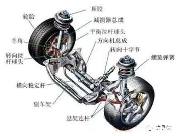

车桥可以是整体式的,有如一个巨大的杠铃,两端通过悬架系统支撑着车身,因此整体式车桥通常与非独立悬架配合;车桥也可以是断开式的,像两把雨伞插在车身两侧,再各自通过悬架系统支撑车身,所以断开式车桥与独立悬架配用。
