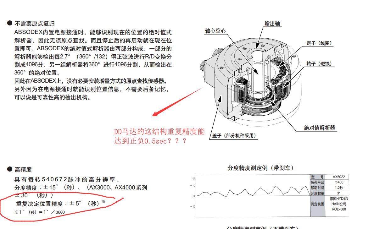

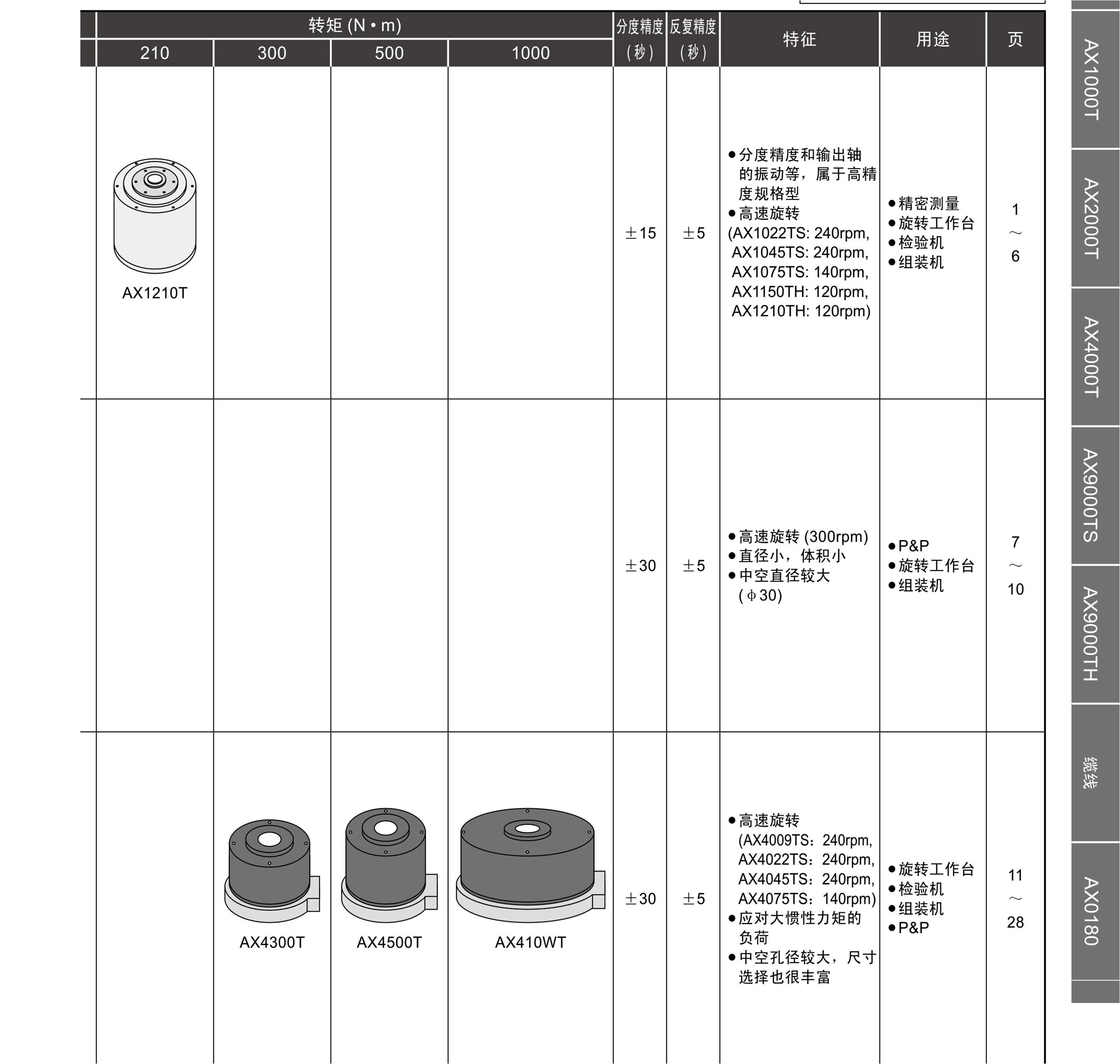

供应商的产品手册上见到,他们公司的DD马达绝对精度可达±10arc-sec,重复定位精度可达到±0.5arc-sec。网上查了,arc-sec是角秒单位,1arc-sec=1/3600°。绝对精度可达±10arc-sec,是不是说DD马达选择十圈时,会产生±10arc-sec的误差?求指教,如果误差累积,是不是转得圈数越多,误差也就越来越大?

不累积,一圈和十圈的精度一样的,可以转十圈吗

楼主,这是哪家的产品?
这标称的精度高到逆天。估计是理论值。
DD马达的结构,径跳都比较大,且变动。而径跳是和角定位关联的。
-----------我主观臆断的。

如果做回转工作台,如果周长一米,圆周上绝对定位精度0.007mm,如果直径一米,圆周上绝对定位精度0.024mm,是不是看上去没有那么逆天了

这取决于电机里编码器的光栅的精度,不是太离谱

定位精度正负10sec也许有机会可以做到,但这个重复精度正负0.5sec,我就有点怀疑了。我也是臆想的

误差不会累计的。      然后楼主看的这个哪个产品的资料,我不是太理解这个结构的DD马达的重复定位精度居然可以达到正负0.5sec。。。个人愚见。。。 QQ截图20180313121129.jpg 3455.jpg
