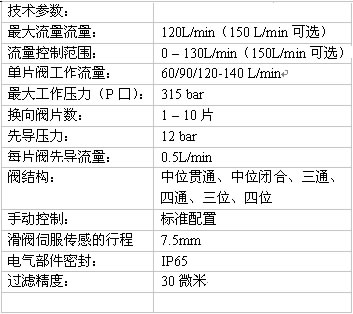

产品名称:TDV150                                       电液比例多路换向阀(伺服驱动-负载感应型)# _/ ~5 k4 _$ B& |# J" K4 \) f
                                    TDV150比例伺服直动式多路换向阀为负载感应型,由进口/出口阀块、分体多路换向阀和电液比例伺服驱动系统组成。工作片阀块可选择手动控制、开关电磁阀控制,比例电磁阀控制。比例控制采用闭环位移传感、比例伺服驱动器控制。该多路阀阀控制精度高、密封性好,故障率低,特别适应移动工程机械遥距控制使用,是欧洲同类阀中性价比最佳的遥控电液控制多路阀之一。该多路阀比例驱动装置内置比例放大器,具备开口斜率及流量调谐、断电及过载自动保护,具备独特的安全自保性能,成本低廉,节省安装空间,简化电气安装。/ w& |7 g( Y7 d
