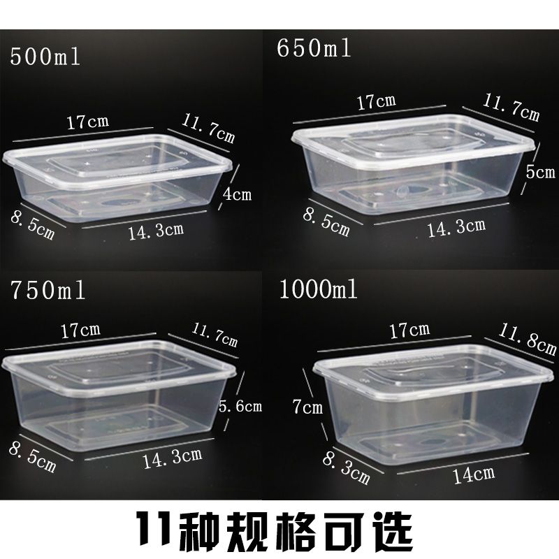

能分开很多摞在一起的塑料包装盒机械结构
发表于 2018-3-7 16:39:38 | 显示全部楼层
吸盘不会一下把几个吸起来的吗?
发表于 2018-3-7 16:42:55 | 显示全部楼层
这种送外卖的塑料盒,上下盖分开,应该分别以怎样的机构把买回来的一叠塑料盒分开,然后在进行下一步装盒盖盖子
发表于 2018-3-7 16:45:35 | 显示全部楼层
参考那种取一次纸杯的
发表于 2018-3-7 22:31:41 | 显示全部楼层

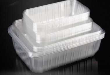

不好分,两个盒子中间吸力挺大的,一摞想一个一个依次分开用简单吸盘几乎不可能,除非设计一个机构准确卡住下面第二个盒子的边缘,要不然根本不知道会从第几个分开
发表于 2018-3-16 12:17:01 | 显示全部楼层
这种餐具盒子不好分,中间空隙太小,空气无法快速进入
发表于 2018-3-21 10:57:35 | 显示全部楼层
这种不好分,很难进空气
发表于 2018-6-30 14:12:12 | 显示全部楼层
youtube上有很多这个物料拆分点数的视频
发表于 2018-7-24 16:08:57 | 显示全部楼层
学习一下
发表于 2019-7-19 15:52:11 | 显示全部楼层
学习一下
发表于 2019-7-19 16:11:18 | 显示全部楼层
算好塑料盒螺距,四周各放一个合适螺距的螺柱,让四个螺柱同步传动,带动最下侧塑料盒下移。
