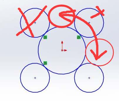

机械设计求解,怎样快速换沙轮

看了半天感觉还是没解决问题,我想知道最后如何处理的?
 楼主| 发表于 2018-3-8 08:58:41 | 显示全部楼层
wf2017 发表于 2018-3-7 17:14
如果砂轮组要求不是很高,试试把两边轴承座做成分体式,连轴承一起拿出来,单独换砂轮,不知是否可行。
因为要考虑成本,金刚沙轮拆下来后要重新镀沙,镀前把整个沙轮放进强酸里洗掉旧沙,所以还是要拆轴承,轴承拆过几次后就报废了,现在就是遇到这种问题,还是谢谢的回帖。
发表于 2018-3-8 08:59:37 | 显示全部楼层
集成机甲 发表于 2018-3-8 00:42
轴够粗的话可以在拆卸的那边做个轴承套 里面做粗螺纹 旋在轴上 旋转方向逆着轴的旋转方向 外面加长 做上六 ...
方法不错,不过只怕到时根本就拧不开,楼主这工况不行
轴上也可以做上卡工具的固定点,角磨机我看换片就很轻松。  发表于 2018-3-8 10:02
 楼主| 发表于 2018-3-8 09:00:17 | 显示全部楼层
xiaobing86203 发表于 2018-3-7 16:20
现有的结构已经不可能了,除非大改结构做成悬臂式。
请问能否以图解释一下,怎么样的悬臂式法?谢谢!
发表于 2018-3-8 09:12:14 | 显示全部楼层
搞个花键两极轴,搞定。
发表于 2018-3-8 09:14:49 | 显示全部楼层
轴承角度移动换掉砂轮,在移动回去
这个也是包装机械上常见的更换辊筒的方法,但楼主这个转速有点高,这跳动是个问题  详情 回复 发表于 2018-3-8 09:16
发表于 2018-3-8 09:16:54 | 显示全部楼层
15558222779 发表于 2018-3-8 09:14
轴承角度移动换掉砂轮,在移动回去
发表于 2018-3-8 11:07:35 | 显示全部楼层
改用轴瓦啊
发表于 2018-3-9 10:02:01 | 显示全部楼层
左边安装轴承的轴径在满足安全系数的情况下尽可能缩小,轴承换成滚针轴承,看能不能把轴承的外径设计得比砂轮得内径还小,这样就好办了。
发表于 2018-3-9 23:54:40 | 显示全部楼层
砂轮轴两端和轴承座之间设计个快拆的联轴器,更换砂轮时就拆联轴器不拆轴承。
