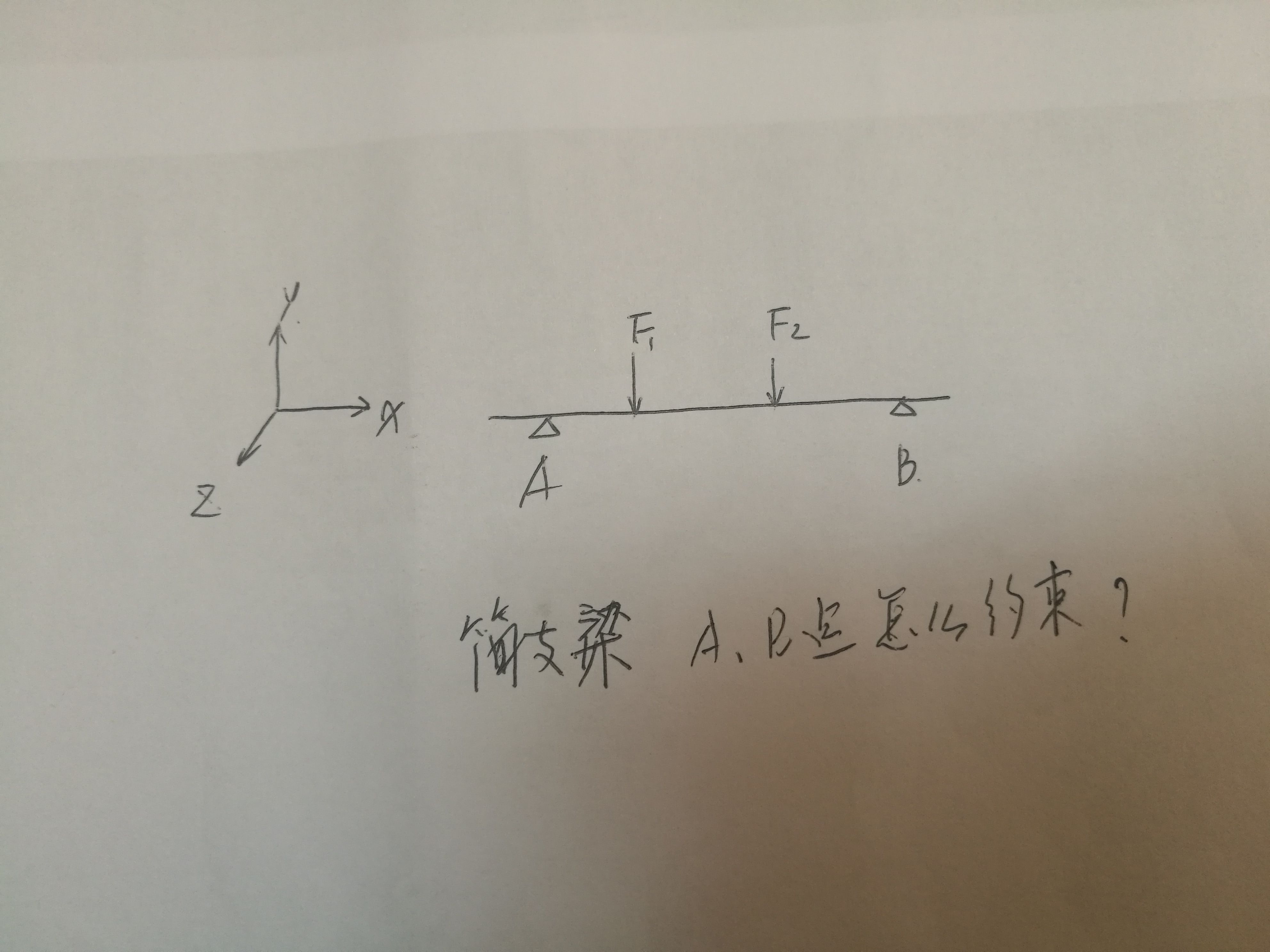

如图所示,用梁单元,ansys自带的截面,想建一个简支梁模型。
2 m- k& i* l4 _% B$ g) f$ Q4 XA点和B点的自由度应该怎么约束?% C- ?* f7 x% z2 Y4 p" k1 r4 @) B9 J
对A点:
# T9 c3 W% F6 l9 jUX,UY,UZ, ROTX, ROTY 和ROTZ这个6个自由度怎么约束?UX,UY,UZ, ROTX, ROTY均为0?, @( V7 N* T; q% f
对B点:
2 u4 v8 `0 ]- m6 g0 kUX,UY,UZ, ROTX, ROTY 和ROTZ这个6个自由度怎么约束?( ~3 D' P3 D: p; F
" T3 o! W5 \; B  C) O
求大虾指点!谢谢了!!!

A x y z 平移、旋转设为0 4 R# r8 s2 z  u9 B
B  x y z 平移为0  yz xz旋转为0
