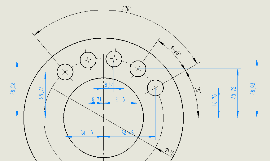

/ E+ a4 c# E) U: _) R刚画图那会儿车间有位卧加的师傅经常会拿图纸上来,找人给他标一些点的坐标尺寸。
9 h! d; M4 }4 [0 r7 B! g: z
如类似下图一中蓝色尺寸,正常的工程图大多类似只标黑色尺寸即可。3 L  |, W- ^, g5 ^1 M6 [  p
我想师傅们可能是嫌计算麻烦,又不是什么大事一般找到我都会给标一下,久而久之只要是下面的师傅们遇到这样的问题无论谁设计的图纸都会来找我帮忙。
( V1 V1 q& @, v* Q" D$ Y1 G: d本来也没什么,只是有时候会碰到一些重要的件,帮忙标完尺寸后有些会让我在上面签名,这我就有些不太接受了,让他们去找领导说话。
. k& {- ^6 b3 ~3 U% [/ v领导又推回给我。( }# S2 Y- [5 O

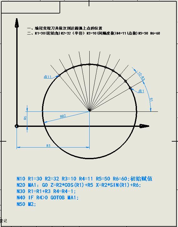

就像多年后我无意看到的下面这段CNC 代码。
+ ^  k/ Z1 \, X. \2 n, l: i6 e原来NC代码还可以这样写,用到了if、比较、跳转,赋值。
4 C- }2 ]/ @6 X0 i8 m/ P  H QQ截图20180227221201.png

发表于 2018-2-28 10:57:28 | 显示全部楼层
宏程式
发表于 2018-2-28 11:06:46 | 显示全部楼层
在分度头不好用的情况下,他这么标注为了在平台上划线

发表于 2018-2-28 14:23:15 | 显示全部楼层
宏程序,跳转调用什么的。语言都一样的
发表于 2018-2-28 21:13:15 | 显示全部楼层
是的,老师傅让你帮忙就是嫌手算太麻烦,现在的年轻人做加工的话,旁边一般都会配一台电脑2 F1 m6 D4 w% v  u# Q$ i
宏程序一般用的不多,比较适合大批量形状相同,尺寸不同的零件
