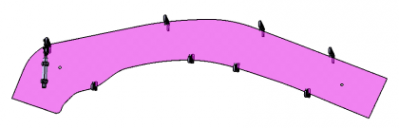

  实际生产中,热冲压件多为A柱、B柱等内加强件,板料形状多弧形不规则料,此时一般设计一个气缸带动一个夹钳,夹钳根据料片轮廓布置,在允许范围内,还可根据料边曲线法线方向设置角度,不受其他夹钳限制,可实现板料的最佳夹持状态。
独立夹钳布置及结构示意
