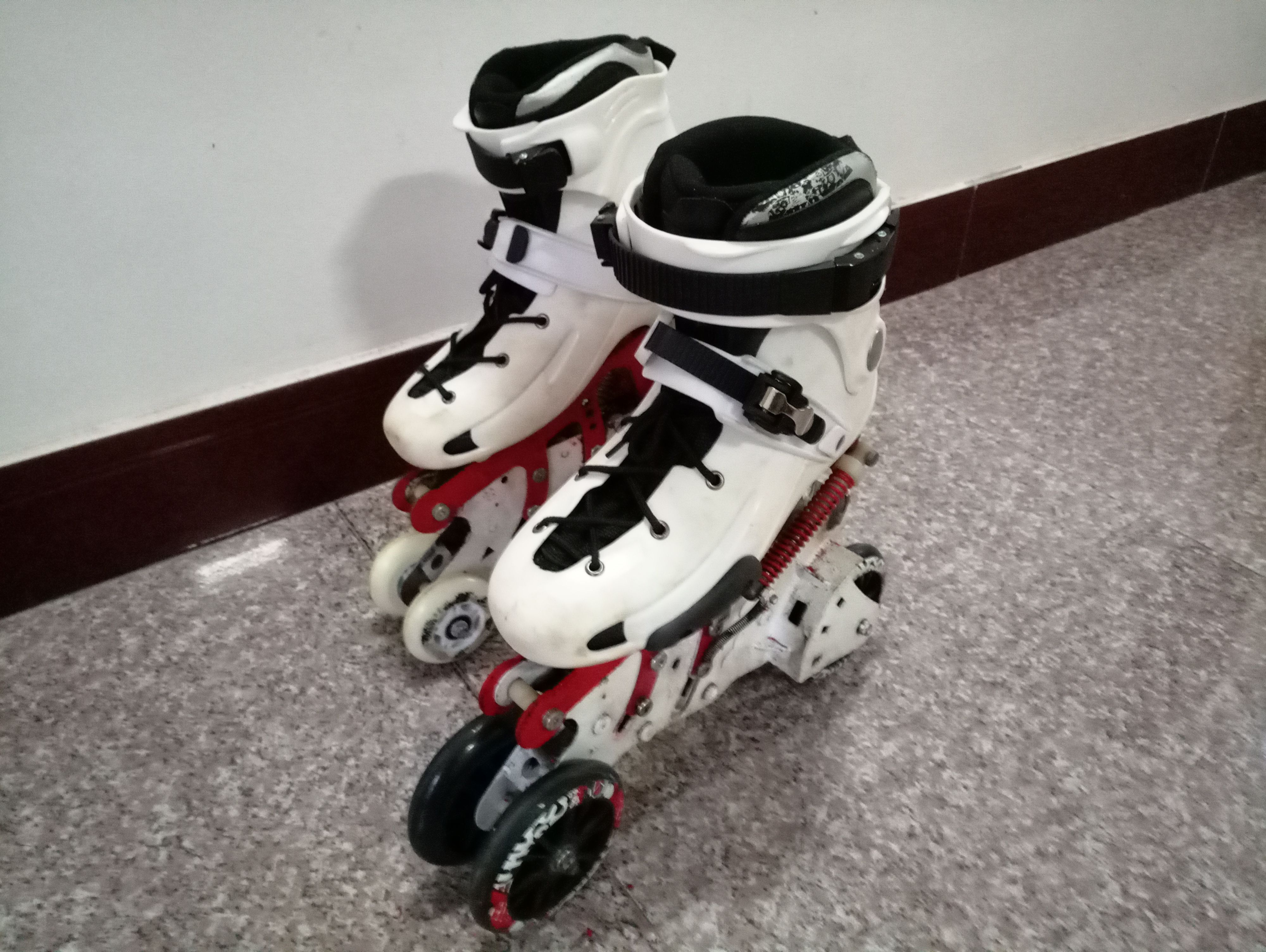

发表于 2018-2-19 17:50:37 | 显示全部楼层 |阅读模式
重力自行鞋
重力自行鞋

挺有创意的,怎么刹车啊

 楼主| 发表于 2018-2-20 11:37:59 | 显示全部楼层
新年好诸位大神!本产品适用于;休闲运动、娱乐健身、代步短行。- f7 ?5 U9 }& A# a, S
功能1,锁定=速滑鞋   2解锁行程=步行器   3限位行程=调速鞋   4挂索=旱冰鞋
5 _+ G- Q, E0 t1 k1 B  ^刹车为导杆+软轴卡,结合冰鞋橡块刹,更稳更适应。/ @5 v) W9 m' E& W2 E  E2 j
本产品结构紧凑,美观轻便,运用柔性传动,突破传统产品多年不变的模块,使当代少年儿童能够在运动中开发智力;娱乐休闲与健步同行。
发表于 2018-2-21 15:07:25 | 显示全部楼层
重心太高
发表于 2018-2-21 22:57:51 | 显示全部楼层
那么多模块零件都是自己设计吗
 楼主| 发表于 2018-2-23 21:05:49 来自手机 | 显示全部楼层
根据人机工程学,前掌与后跟行走前落后随顺序重心被柔索力分解,高度可调,设计在安全平稳极限之内。
 楼主| 发表于 2018-2-23 21:13:07 来自手机 | 显示全部楼层
倒立的视界 发表于 2018-2-21 22:57
! {+ _' Q3 W* i! Y- a2 u那么多模块零件都是自己设计吗
% O, s' T! [1 X; W  D4 A
  大件线割十光割,小件一一车磨刨,及外加工定制,自装配十调试。
