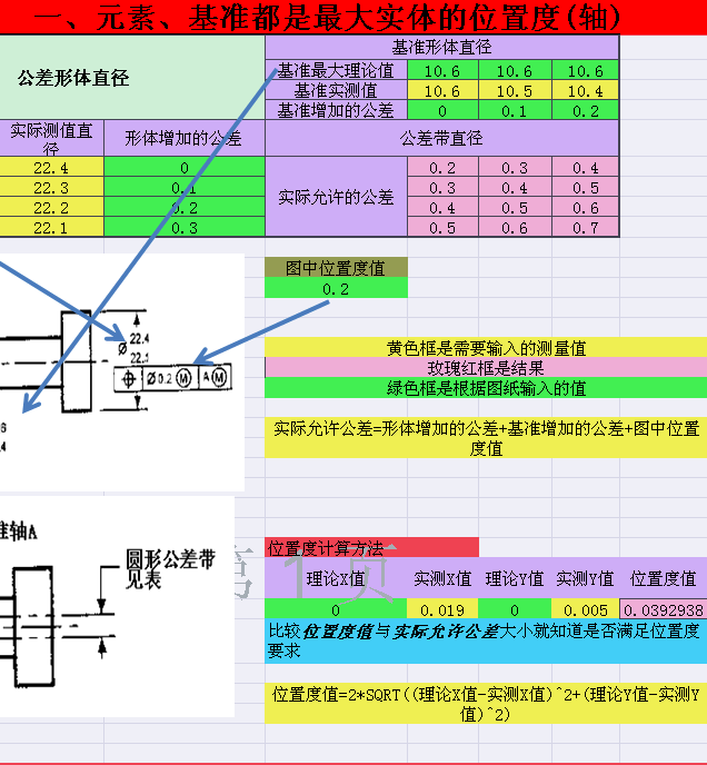

一个计算最大最小公差值得公式

 楼主| 发表于 2018-2-8 13:58:32 | 显示全部楼层
嗯,忘记上传附件了
 楼主| 发表于 2018-2-8 13:59:39 | 显示全部楼层
附件
位置度最大最小实体计算公式.xls
234 KB, 下载次数: 4, 下载积分: 威望 -10 点

发表于 2018-2-8 21:32:21 | 显示全部楼层
位置度带最大最小实体确实很难计算公差,楼主这个表格也没太看懂
 楼主| 发表于 2018-2-9 08:37:45 | 显示全部楼层
xiaobing86203 发表于 2018-2-8 16:59
这种还是软件上面的好用,比如我们现在全UG出图,都是插件标注这种公差的。
可能你理解错了,这个不是标注公差的,是公差标注出来了,计算允许的最大公差值范围
 楼主| 发表于 2018-2-9 08:39:14 | 显示全部楼层
这个软件,就是你把图纸标注的尺寸输入进去,就可以得到最大和最小实体尺寸的值
