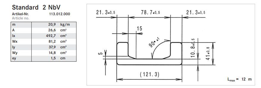

武当问道 发表于 2018-2-11 09:39
叉车门架槽钢存在严重的重复标注问题
小弟不才,没看出来,请指教一下该怎么标注呢,我是按照样本标注的,样本如下
对不起,你有竖线,代表括号,怪我没看清楚  发表于 2018-2-11 13:40
121.3,带括号,表示参考尺寸,你没有括号  发表于 2018-2-11 13:38
