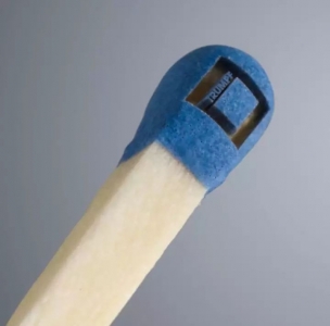

超短脉冲冷加工在火柴头上进行烧蚀工艺

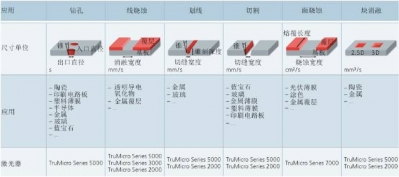

    短脉冲激光技术的迅速发展使得其在工业范围的应用非常广泛,几乎每天都会发现新的应用。目前短脉冲主要集中在下面几个应用领域。
% J) F  w. W+ H/ E6 j3 }. N; @
激光细微加工的分类

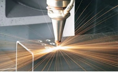

划线,切割
4 N4 q$ |0 M/ j1 C
    通过扫描的方式叠加激光脉冲可以形成线。通常要通过大量的扫描可以深入到陶瓷内部,直到线的深度达到材料厚度的 1/6。然后沿着这些刻线从陶瓷基底上分离单个模块。这种分离方法叫做划线。另一种分离方法是使用超短脉冲激光烧蚀切割,也称为消融切割。激光对材料进行烧蚀,去除材料直到它被切透。这个技术的好处是加工的孔的形状和尺寸具有较大的灵活性。所有的工艺步骤可以通过一台皮秒激光器完成。

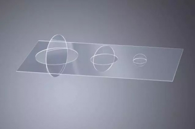

透明材料上零切缝切割

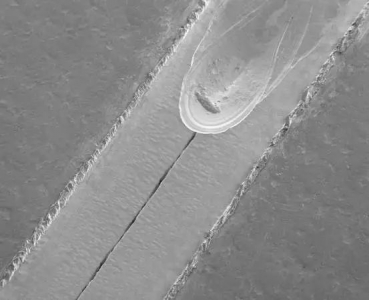

线烧蚀(去除镀层)
& B" V# ?: ]0 U7 \4 E. U& K
    另外一种经常被视作微加工的应用是在不损害或轻微损害基底材料的情况下精确去除涂层。烧蚀既可以是几微米宽的线,也可以是几平方厘米的大面积去除。由于涂层的厚度通常远小于烧蚀的宽度,以至于热量不能在侧面传导。因此可以使用纳秒级脉冲宽度的激光。高平均功率激光、方形或矩形传导光纤、平顶光强分布,这几项技术的结合使得激光面烧蚀得以在工业领域得到应用。例如:使用通快公司的 TruMicro 7060 激光器去除薄膜太阳电池玻璃上的涂层。同样的激光器也可以应用在汽车工业中对抗腐蚀涂层进行去除,为后续焊接做准备。, K0 }: l# u+ A5 e6 L9 K

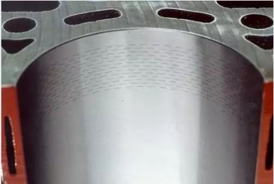

     结构化可以改变材料表面的物理特性。根据荷花效应,疏水性表面结构让水从表面流掉。用超短脉冲激光器在表面创造亚微米结构可以实现这个特性,并可以通过改变激光参数对所要创造的结构进行精确控制。相反的效果,例如亲水性表面,同样可以实现,而且微加工还可以创造更大尺寸的结构。这些工艺可以用于发动机中的油箱来制造一些降低磨损的微结构,或者在金属表面结构化实现与塑料的焊接。# `8 T6 i( Z. l; K
3 u1 H) O. q! q  p3 F3 W. z
短脉冲进行表面结构化
