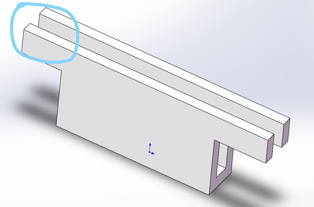

如图,机构锁在直线震动器上进行供料,但是机构前端在使用一段时间后会有磁性,请问这个是什么原因造成的?

发表于 2018-2-5 23:03:39 | 显示全部楼层
直振的本身就是电磁感应,正负极吸引排斥产生的距离变化就是震动,如果是钢件可能就会磁化,加工的时候如果是线切割也是会有磁化的

发表于 2018-2-6 07:24:25 | 显示全部楼层
机构材料可能是强磁性材质,换弱磁性材料或者抗磁性材料。
发表于 2018-2-6 08:22:06 | 显示全部楼层
如果强度和磨损没有要求就换成铝合金吧。。。

发表于 2018-2-6 13:45:50 | 显示全部楼层
摩擦产生的磁化
发表于 2018-2-6 13:48:59 | 显示全部楼层
换材质吧,一劳永逸
发表于 2018-2-6 15:03:44 | 显示全部楼层
我们上面都加了一个铝板。
