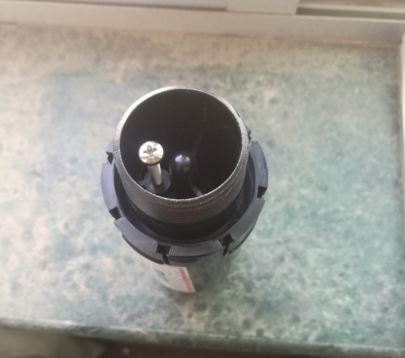

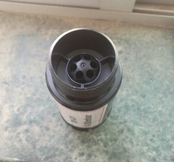

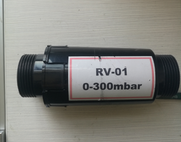

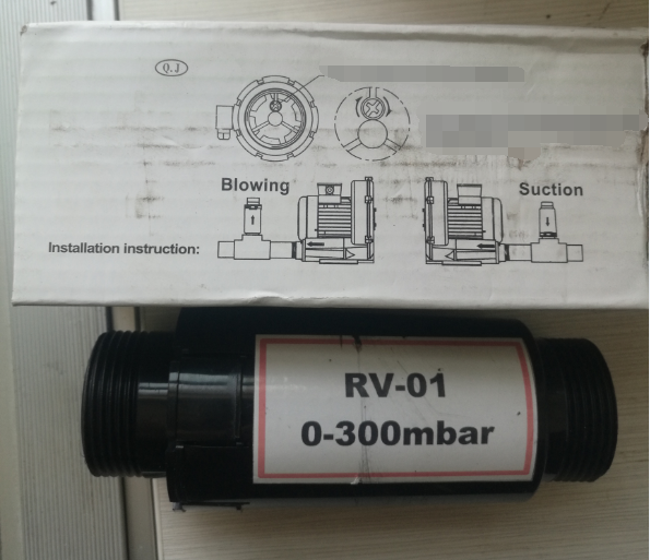

. c1 c+ V8 U# M: L3 ]# F8 j: J用过的一眼就能认出来,没用过的可能需要思考一下,图四算是提示了。2 O' M: ^' _6 B0 a- H+ {) @4 x

发表于 2018-2-5 22:26:49 | 显示全部楼层
安全阀?
nice!  发表于 2018-2-5 22:33
发表于 2018-2-6 07:48:05 | 显示全部楼层
这种安全阀都是用在什么场合的?在流体管道的安全阀一般都是铸件带弹簧复位,你这个怎么看起来是塑料的?
发表于 2018-2-6 08:08:21 | 显示全部楼层
高压风机的消音器吗?
发表于 2018-2-6 08:09:12 | 显示全部楼层
像是单向阀,从说明书来看
发表于 2018-2-6 08:23:24 | 显示全部楼层
风机安全阀,装在出风口或者吸风口,没用过,是防止风口堵塞吗?
我觉得你说的对。  发表于 2018-2-6 09:42
发表于 2018-2-6 08:40:21 | 显示全部楼层
高压风机的释压阀
发表于 2018-2-6 09:10:06 | 显示全部楼层
这个是高压风机的泄压阀,供应商告诉我们的这个名字。
发表于 2018-2-6 09:17:15 | 显示全部楼层
学习了
发表于 2018-2-6 09:32:30 | 显示全部楼层
风机调压阀,可调,装在风机的进风口,当压力大时,空气可以从这个装置进来,以减小真空的压力,使风机的安全得到一定的保护。
