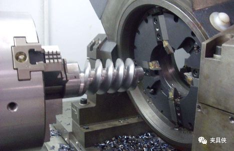

1.1 刀具和切削条件的选择
金属切削刀具的选择通常以应用为导向,即在车间寻找可以加下某些工件材料(如钢件或铝件)的刀具,或者可以执行特定操作(如粗加工或精加工)的刀具。具更有利的刀具选择方法是首先考虑如何让加工操作与制造商的整体业务相吻合。
首先要确保工艺可靠性,消除不合格的零件和计划外停机如果生产车间不重视切割力、热力和化学力对刀具的影响,可靠性将降低并出现刀具故障。
在建立稳定的工艺后选择刀具的特性和切削条件在大批量的简单零件生产中,以最低成本实现最大产量通常是需要首要考虑的因素。但在品类杂、小批量的高价值复杂件生产中,可靠性和精确性比制造成本更加重要。对于此类小批量生产场合,装夹系统需要满足灵活性要求。
如果成本效益是主要目标,则必须根据每个切削刃的成本来选择刀具并选择与所选刀具相平衡的切削条件,加工参数应强调较长的刀具寿命和工艺可靠性;反之,如优先考虑工件质量,则应在适当的切削条件下采用高性能的精密刀具。
1.2 选择和调整切削条件
在对新的零件加工进行初步规划时,刀具和切削条件的选择应首先考虑加工方法、刀具槽型和刀具材料。例如,航空用镍基零件可能提示采用具有正角槽型 的硬质合金立铣刀进行轮廓铣。选择以生产车间对于工件生产速度、成本和质量的基本目标为导向,并取决于所采用的切削深度、进给量和切削速度。
为了改进现有的零件加工操作以实现更出色的生产率、经济性或可靠性,建议采用渐进的方法:首先改变切削条件,然后是槽型、切削材料、刀具概念,最后是加工方法。但大多数生产车间的做法与此相反,在尝试改进。加工成果时,首先考虑的是改变刀具或加工方法。
如果修改切削参数不能达到预期效果,则可以改变切削刀具的槽型。与改变切削参数相比,这一步骤更复杂,需要采用新的刀具并增加刀具和机器时间成本。另一种选择是改变切削刀具的材料,但也将涉及更多的时间和经济投资。改变切削刀具或刀柄本身是必要的,但会增加采用定制刀具的可能性,导致制造成本上升。
很多车间使用CAM系统来 指导刀具选择。但CAM系统并不会全面考虑各个不同的操作特性。举例来说,应用铣刀并不只是输入速度、进给量和切削深度那么简单,最佳的应用涉及众多因素,例如刀具的刃口数、排屑性能、刀具的强度、铣床的稳定性等。需要考虑到以上因素才能全面实现加工操作目标,即金属去除率、刀具寿命、表面粗糙度或经济性。
1.3 切削速度、进给量和切削深度
许多车间管理者认为,只需简单增加切削速度便会在一定的时间内生产出更多的零件并降低生产成本。然而,影响生产成本的因素有很多,并非只有产量。 例如,加工中途更换刀具的操作就会对零件质量和加工时间产生不利影响。另外,提高切削速度确实会加快生产速度,但会缩短刀具寿命。加工成本将会因更频繁的刀具替换和更长的机器停时间(更换刀具时间)而上升。
提高切削速度会缩短刀具寿命,并可能导致操作不稳定,而改变切削深度或进给量对刀具寿命影响极小。因此,要获得最佳的切削效果,需要在减少切削速度的同时相应比例地增加进给 和切削深度。采用尽可能大的切削深度减少走刀次数,从而缩短加工时间。虽然过大的进给量会影响工件质量和表面粗糙度,但应尽可能采用最大值。
大量实例表明,当切削速度 从180m/min提升到 200m/min时,金属去除率约增加10%。会对刀具寿命产生不利影响;当将进给量从0.2mm/r提升到0.3nim/r时, 金属去除率会提升50%,而且几乎不会影响刀具寿命。
在大多数情况下,在相同或较低的切削速度下增加进给量和切削深度将增加操作的金属去除率,其效果与单纯通过提高切削速度所实现的效果相同。组合采用较低的切削速度、更大的进给量和较小的切削深度时可减少能源消耗。
优化切削条件的最后一步是选择适当的最低成本或最大生产率标准,然后使用切削速度来优化该标准的结果。20世纪初,美国机械工程师F.W. Taylor开发出了用于指导该选择的模型。该模型显示,对于给定的切削深度和进给量组合,在特定的切削速度范围内,刀具的损耗是安全、可预测且可控的。在此范围内工作时,可以量化切削速度、刀具磨损和刀具寿命之间的关系,目标是提高切削速度以降低加工时间成本,但刀具磨损的加快并不会 过度增加切削刀具成本。
