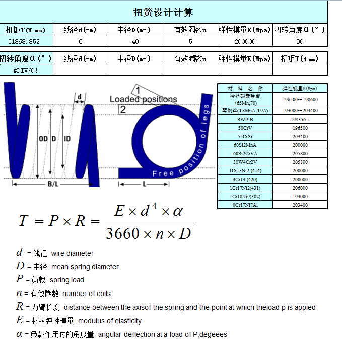

扭转弹簧的设计计算公式
扭簧设计计算.xls

发表于 2018-1-31 16:06:42 | 显示全部楼层
贴个图片吧,下载还要花积分
发表于 2018-1-31 16:09:01 | 显示全部楼层
我给大家贴出楼主计算表格
发表于 2018-1-31 21:16:15 | 显示全部楼层
晓昀 发表于 2018-1-31 16:09
我给大家贴出楼主计算表格
也没有公式啊
发表于 2018-1-31 21:17:38 | 显示全部楼层
计算公式在excell表格里,你下载楼主的附件文件。
