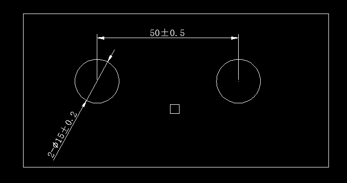

图中两孔中心距如何设计?请大神讲的详细点,谢谢!
发表于 2018-1-31 14:02:57 | 显示全部楼层
你这精度,直接拿卡尺卡就行,直接卡出最小尺寸,再卡出圆直径,做个Excel表一算就行了。

发表于 2018-1-31 14:39:08 | 显示全部楼层
其实这种公差比较容易做到,所以一般是加工过程抽检+刀具更换前后检验;
客户要求必须全检的话,建议购买在线监测设备,设定好参数值,工件一放上去,就自动显示是否合格;
最后就是一句话,这个公差没必要全检;
发表于 2018-1-31 14:44:03 | 显示全部楼层
数量少卡尺卡,数量多做工装。但这个精度,感觉数量再多还是卡尺方便。
发表于 2018-1-31 14:48:56 | 显示全部楼层
一块板两个销,精度比你的高,销子装板上,再装个把手,手动或者气动插一插即可,合格能过不合格插不进去.

发表于 2018-1-31 15:12:52 | 显示全部楼层
一边固定另一端活动,两个圆柱检块
 楼主| 发表于 2018-1-31 15:17:23 | 显示全部楼层
图上的精度我是举个例子,主要是想知道这类孔间距,做检具怎么设计?
 楼主| 发表于 2018-1-31 15:19:26 | 显示全部楼层
精度不重要,因为我是举例的,我只想知道这类孔间距怎么设计检具?
发表于 2018-1-31 17:15:35 | 显示全部楼层
不同的精度有不同的检具。有气动、扫描、通止。可以做成数显、指针。。。样式很多
