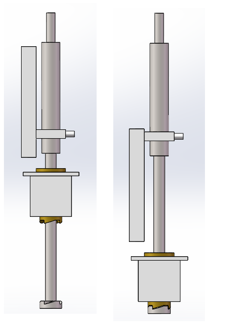

结构设计求助,吾苦思良久,无果,求社友指点

帖子描述确实有点绕,抛开其它零件。动作就如你所说 ,
1.光圆上升.....(如果旋转,光圆和螺母都旋转, ...
圆管能否改成方管,或者圆管加导向健防止旋转。

楼主一路看下来,看下我模拟画的这个机构对不对。步进电机的主轴就是丝杆螺母。丝杆于光圆一体。当螺母(也就是电机主轴)逆转的时候丝杆上升。当上升到指定位置,下面的棘轮机构卡死。螺母、丝杆、光圆成为一体。可以一起顺时针旋转。现在问题就是棘轮机构一直在作用,丝杆和螺母无法分开从而无法下降。如果是这样你让棘轮机构失效不就可以了吗?
如我初期所示,加弹簧能否达到和棘轮同样的效果。况且棘轮螺母供应商也不愿意做啊  发表于 2018-1-27 12:26
怎么让棘轮失效,请赐教,在不加其它动力机构的情况下。  发表于 2018-1-27 12:17

这个轴承实际是个单向离合器。这一套机构至少要有两个辅助装置,、。
提出要求,重新设计。

谢谢仁兄的3D图。对着此图我思索良久,后又找了一套螺丝螺母组合,
来模拟这个动作。我刚开始思考的时候一直有一个误区,右旋丝杆要上升的话,
螺母其实是顺时针旋转的,单向轴承可以阻止丝杆逆时针旋转。这时,丝杆就会上升,
棘轮起作用后,螺母丝杆形成一体,我要的动作基本上都能实现。反转时,更容易成立。
但是出现了一个新问题,螺母顺时针旋转时,丝杆会跟着螺母同时做顺时针旋转的一个趋势。
但是基本上也想出了一个思路来解决这个问题了,在此谢过楼上的各位。。
