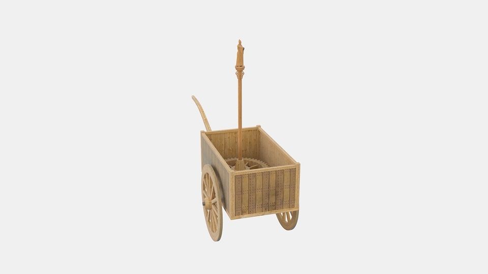

指南车在古代就有了,据说黄帝就是靠指南车的帮助打败的蚩尤的。可惜失传了,相传后来张衡、祖冲之、马钧等人都做出过指南车,但都没有记载。直到宋朝一个叫做燕肃的人又做出了指南车,这回记载了下来。

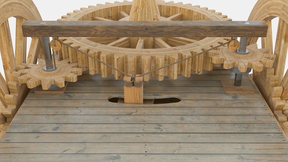

他做的指南车,是通过一套齿轮来实现定向功能的。它的主要原理如下:
; z/ @1 o1 m0 W$ x$ A! u3 r
如图,绑着绳子的木块左右摆动的时候会牵动绳子,使得两个齿轮上下滑动,实现它们和两边齿轮的啮合或分离,这大概是古老的离合机构了。
剩下的就简单了,车左转的时候,木块右摆,左边的车轮通过齿轮带动中间那个最大的齿轮,反之亦然。大齿轮上放一个小木人,用来指向。计算好齿数,就能使车行驶时不管怎么转弯,小木人一直指向南方。
详细内容可以看视频
' |4 Q+ I; f. J& p9 ]# G- D
还有不明白的地方,可以在线查看其三维模型:
http://www.sailcg.com/znc.html

如果车子整体移动了,方向指西,是不是不管车子如何转弯,方向都指西呢

最初的方向是人为设定的吧?不管车怎么转向,通过齿轮传动,那个方向始终是不变的。
