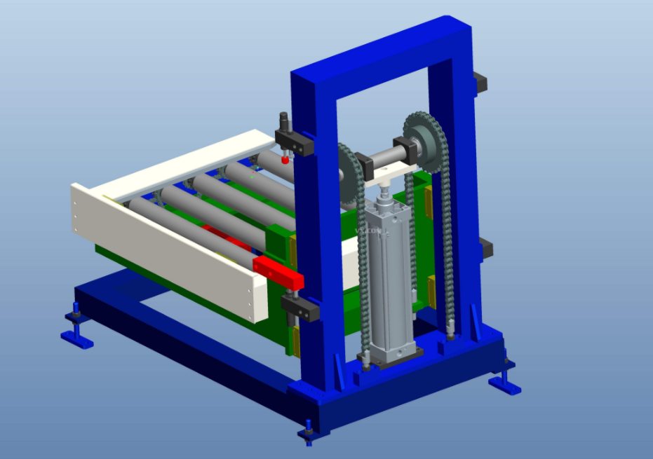

一个类似图片中的升降机,气路接一个两位五通换向阀,当负载升起后换向,会往下快速掉一段距离,之后慢慢下降。这个情况是什么原因,怎么解决?

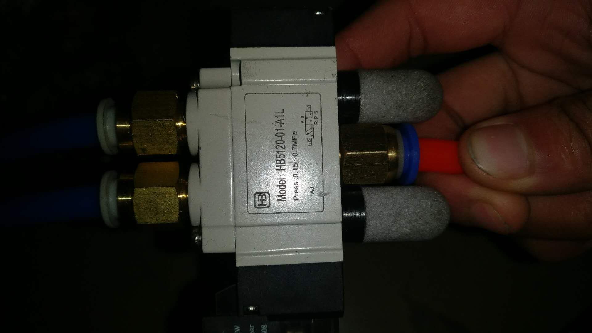

把你的两位五通换向阀的功能符号贴图上来。

换向时,气缸背压不足或者阀换向后气控系统反应滞后导致。根据你的描述推断的,因为没看到你说的两位五通阀功能符号图。

 楼主| 发表于 2018-1-20 08:24:35 | 显示全部楼层
晓昀 发表于 2018-1-20 07:56
换向时,气缸背压不足或者阀换向后气控系统反应滞后导致。根据你的描述推断的,因为没看到你说的两位五通阀 ...
这样的阀
大湿  发表于 2018-1-25 19:16
1、修改流程进出气缸管路增加背压阀。2、把两位五通阀换成带中位截止的三位五通阀,阀换句时,先切换到中位,再缓慢换向。同时观察换向后,气缸进气回路的压力。  发表于 2018-1-20 08:46

没有背压,导致这种情况。看看管接头是不是带节流阀的,并且是不是出气节流阀。如果是出气节流阀,将阀关到最小试试看还会不会出现这种情况。
你说的很对!就是因为没有背压或背压不足导致。  发表于 2018-1-20 08:50
