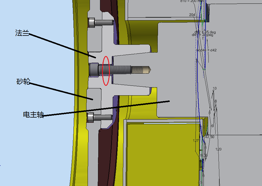

图中红圈位置,为何法兰用的螺纹而不是通孔?有什么意义吗?

拆卸顶出法兰用的?
应该是正解。  发表于 2018-5-25 19:28
感觉不是(顶出螺丝这样用效果并不是很好) 我觉得这个是固定法兰盘(锥度用螺栓压紧是可以固定的)的红圈位置不应该是螺纹孔  发表于 2018-5-25 13:47

从图中看法兰中的螺纹孔间隙很大,应该不是起联接作用用的,可能是工艺孔。
如果螺栓与法兰,电主轴的螺纹都拧紧就成了过定位了,这个地方可以设计成光空。所以说

螺纹孔明显比螺丝大,应该是后续拆卸的时候,用大一号螺丝顶出来吧

我理解是,1.是为了消除装配间隙;2.是为了防止砂轮组件打滑,因为这一块的工况比较恶劣; 另外那个螺钉应该是LH 左旋;

顶孔纹

法兰与主轴连接后的锁紧螺栓。

便于法兰拆卸

很像是拆卸法兰的工艺孔

拆卸用的
