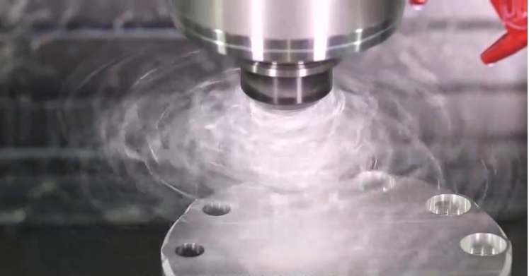

铣刀上缠绕铁削可以这样清除
发表于 2018-1-15 22:04:39 | 显示全部楼层 |阅读模式
https://v.qq.com/x/page/s0556vlzi8a.html
: ^4 m: x) I9 }' y  E5 }8 u3 p
) I. k+ `! l7 e3 U7 Y# y5 X在进行孔加工时7 `1 i7 f6 E  K7 V2 a$ Z. @
最麻烦的事情就是: a. D" R  ?/ ~+ Q
加工后的切屑缠绕在刀具上
! v. T6 i2 _( e9 l! ~2 w. S; d" n6 q, I  O
如果不及时将其清除
  Q! O$ d( y) w! W3 a  s3 r! p& D可能会造成比较严重的后果
$ Q! u; }9 `# U1 ^' V换刀时掉刀 损坏换刀臂等
% e% V* b# m+ M" d% u. |( n
' M% w0 [& k- |9 D- M换到刀库里后,可能会缠绕在其相邻的刀具上
% N" J6 r$ t8 C- U3 ^4 A造成其他刀具的损坏
7 V" c$ `' v( ^% ~6 J8 N, h1 X) o1 @% p' P- k8 \! m0 t4 J3 D
在切屑缠绕在刀具上进行加工时3 g* R; j+ Q6 P, u8 m5 M
不仅会影响刀具的正常加工状态
$ y, m- i6 u$ z5 h而且会 刮花 已加工的表面
0 i# \3 ^1 M9 J/ }$ r/ n" e% d+ C2 H+ p
要么采用人工除屑的方式
+ t$ l) C4 Q; S) \加工后人工将切屑去除: n& t: S* R* }
4 @. m0 }1 E( q  M. M: _但是我们完全可以通过编程来解决8 U% G6 X( M; E, w5 r3 v$ {+ F
! l/ P6 i( L4 o6 ^; G

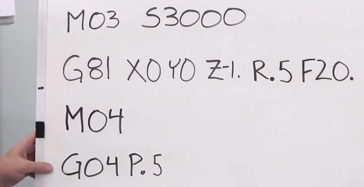

在每个孔加工完成后抬起主轴
  e* B! b; s' r3 r! R2 s* ?( Q7 f然后反转主轴,将切屑甩出; J  s* Y; d8 z# N; _( }" y
捕获.PNG 4 m% }& W$ O  @" @0 b3 R
$ }: D9 P. Y# ~如果机床本身自带这个反转功能是最好了,没有的话,只能通过手动编程的方法了,总之,只要能把又臭又长的裹脚布甩掉就OK啦
0 C+ x, |3 ~2 ^
4 Y0 `0 z& N8 l, N9 f0 Q- m/ B5 I; @2 Z2 a  |. V
" w: G+ k, Y; I9 g

主轴正转,然后瞬时反转,在高速正转长时间会主轴有损伤吧?并且很多时候是由于粘刀导致的缠铁屑
发表于 2018-1-16 08:53:11 | 显示全部楼层
之前在想解决车床铁屑划伤表面的时候看到过,以后应该用得上,谢谢分享
 楼主| 发表于 2018-1-16 18:13:52 | 显示全部楼层
反转之前有个暂停,并且有一个停顿时间的
 楼主| 发表于 2018-1-16 18:27:20 | 显示全部楼层
loveskycc 发表于 2018-1-16 08:53, B% S; Z: b7 W0 K
$ X( ~0 d3 K" O' x这只是解决缠削的一种方法,最好是要从刀具上边来找,切削三要素要配合好% n% _1 j  T; D1 x; S

+ \5 U6 t8 M/ ]这种操作时最不得已的办法,下下策,去除铁削还是应该从刀具和切削参数上想办法的
