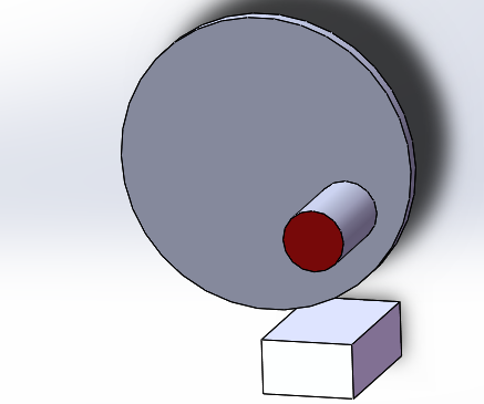

手柄转180 机构锁紧 且能自锁 布置 是()锥齿轮 方向 90)  偏心轮锁紧已经想过了 ,实践是不可靠的。 空间在60x60x60立方体
想过锥齿轮在螺纹锁紧 ,传动机构太复杂了。 那位大神做过简单可靠自锁机构。

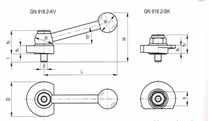

发表于 2018-1-15 19:54:29 | 显示全部楼层
可以参考这个,凸轮锁紧

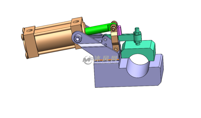

发表于 2018-1-15 21:14:57 | 显示全部楼层
多了去了,
也可以用连杆啊。
连杆伸直就是自锁。折叠桌椅,就是那些结构。
你是什么用途?气动吗?还是手动?

 楼主| 发表于 2018-1-15 22:28:33 | 显示全部楼层
水水5 发表于 2018-1-15 21:14
多了去了,
也可以用连杆啊。
手动  主要是空间限制 要可调  大神推荐个连杆锁紧的机构把  示意图就行机械设计

 楼主| 发表于 2018-1-15 22:32:09 | 显示全部楼层
多了去了,
也可以用连杆啊。
斜切锁紧呢 大神做过相关设计?
