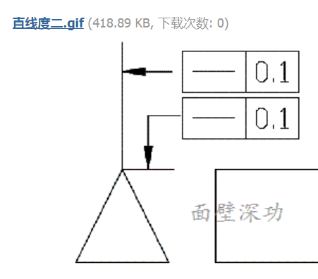

公差配合及其标注杂谈(七)给定二个方向的直线度公差
      二个投影方向,然而还要轮廓在与投影方向平面截面相交后,在各自的切割平面上都是一条线的形式存在,那就只是一条线了,为此,也就只有图示的棱角线这种形态。这是其一;
      第二点,(也是需要大家讨论的问题)我要问了,如果这条交线是素线的话,又怎么表达好?
