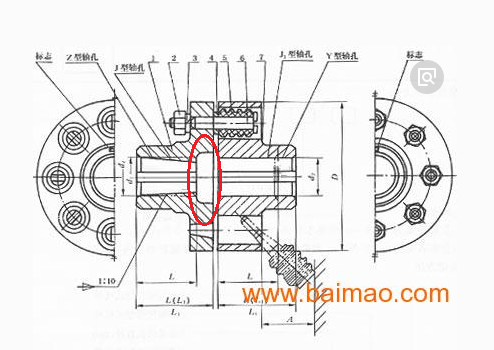

1、两端都需要轴向(轴肩)定位么?
2、2个半联轴器之间有没有轴向力,比如说我垂直放置,仅轴肩定位下面的半联轴器可以么?
3、还是垂直放置,假如不仅仅定位下面的,还定位上面的,但是上面和减速机输出轴连在一起了,这样就给减速机带来了格外的轴向力,这样是不是不可以?
发表于 2018-1-10 09:24:40 | 显示全部楼层
这个是左边锥定位轴端是螺纹。右边可轴肩加紧定钉定位
左边那个没懂。图上就看是带锥度的  发表于 2018-1-10 09:30
发表于 2018-1-10 09:41:39 | 显示全部楼层
垂直安装 一般下面弄个轴肩定位
那上面那个,可以压在下面那个上面么。也就是说,这种弹性管柱销联轴器可以受轴向力被  发表于 2018-1-10 10:07
发表于 2018-1-10 09:52:17 | 显示全部楼层
轴端是螺纹,红圈那加螺帽
发表于 2019-8-28 09:59:57 | 显示全部楼层
这种联轴器如果垂直使用的话,上端半个的轴孔要么是C型孔,用螺纹固定,要么就是J1型孔,轴端有螺栓孔,上一个轴端挡板!个人愚见!
