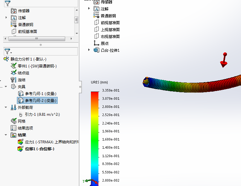

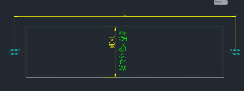

如图,一根用无缝钢管制作的滚筒,两端用轴承支撑,轴承与管端面无限靠近,求滚筒因自身重量产生的最大挠度.
我用简支梁的公式fmax=5ql^4/384EI计算,直径235壁厚30的管子,L=4400mm,最大挠度为0.11mm,不知道对不对?

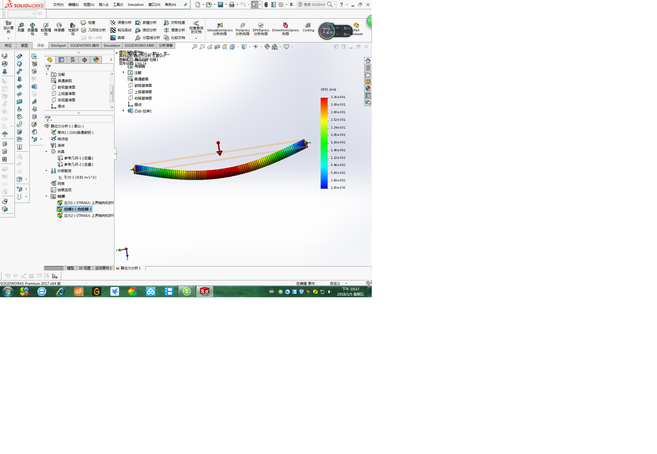

发表于 2018-1-5 22:21:08 | 显示全部楼层
0.3mm

相对于应力而言,有限元分析位移的话误差不大,位移是二阶微量,应力是三阶微量  发表于 2018-1-8 19:15
各种原因吧。有限元分析软件离散化的,如果约束没错的话,本身和理论就会有点偏差,网格可能也有问题。  发表于 2018-1-6 10:39
谢谢!为什么跟我计算的相差那么多?是我用的公式有问题?  发表于 2018-1-6 10:30

发表于 2018-1-6 08:00:27 | 显示全部楼层
一个0.336,一个0.11,楼上说的对
又算了一下,和我昨天的结果几乎一样 我一头设置的xyz限制平移,2个旋转方向限制。另一头设置,2个平移限制,2个旋转限制  详情 回复 发表于 2018-1-6 08:51
呵呵。  发表于 2018-1-6 08:30
发表于 2018-1-6 08:51:13 | 显示全部楼层
又算了一下,和我昨天的结果几乎一样
