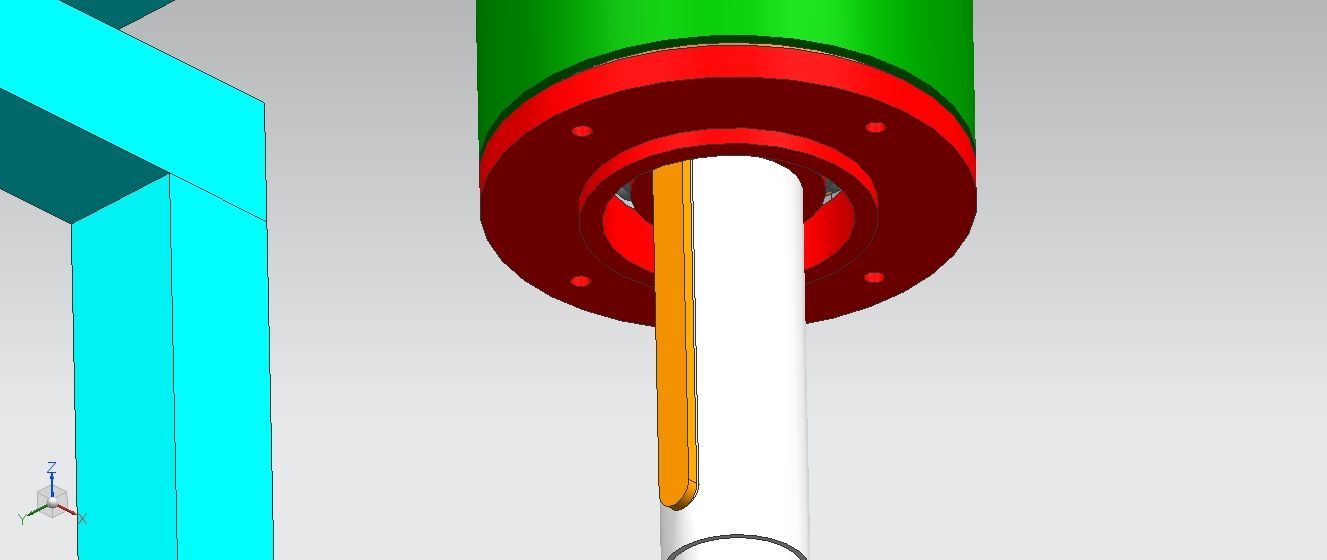

       机械设计中,密封方面的结构看似简单,但具体到一些特殊运动部位,也会是非常地令人头痛。
       图片中就是这样一个情况。图片中白色的主轴上面有个黄颜色的滑键,主轴在作回转运动的同时,还要通过滑键,与绿色的轴座作轴向往返移动。在速度不考虑的情况下,怎样在轴座下部口子处进行密封设置?(结构主要作用是防止水质漏入轴承而致内腔和部件生锈)

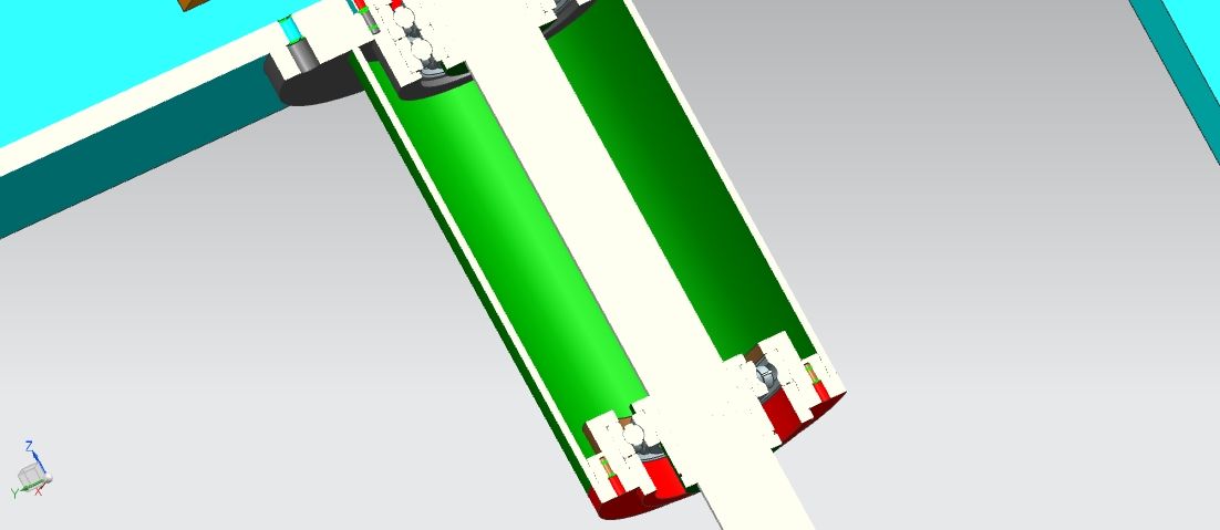

发表于 2018-1-4 08:42:22 | 显示全部楼层
给个剖视图看看咯
发表于 2018-1-4 08:46:59 | 显示全部楼层
给个剖视图
发表于 2018-1-4 08:55:08 | 显示全部楼层
我猜不能密封。
发表于 2018-1-4 09:15:58 | 显示全部楼层
l连个垫片也没有呀。这样你能密封吗?估计你就是把螺丝拧断他也密封不了。
发表于 2018-1-4 09:18:10 | 显示全部楼层
能否加风琴式防护罩?
 楼主| 发表于 2018-1-4 09:30:50 | 显示全部楼层
智狼野心 发表于 2018-1-4 09:18
能否加风琴式防护罩?
问题是有个导向键
 楼主| 发表于 2018-1-4 09:32:12 | 显示全部楼层
只是开个天窗,这些要等到密封结构选定再定
 楼主| 发表于 2018-1-4 09:34:55 | 显示全部楼层
请看,剖视图现在已经给了
发表于 2018-1-4 09:42:02 | 显示全部楼层
你直接买滚珠花键副吧。主轴旋转,以及滑动要求功能一致。密封一般是特制的端盖密封。
