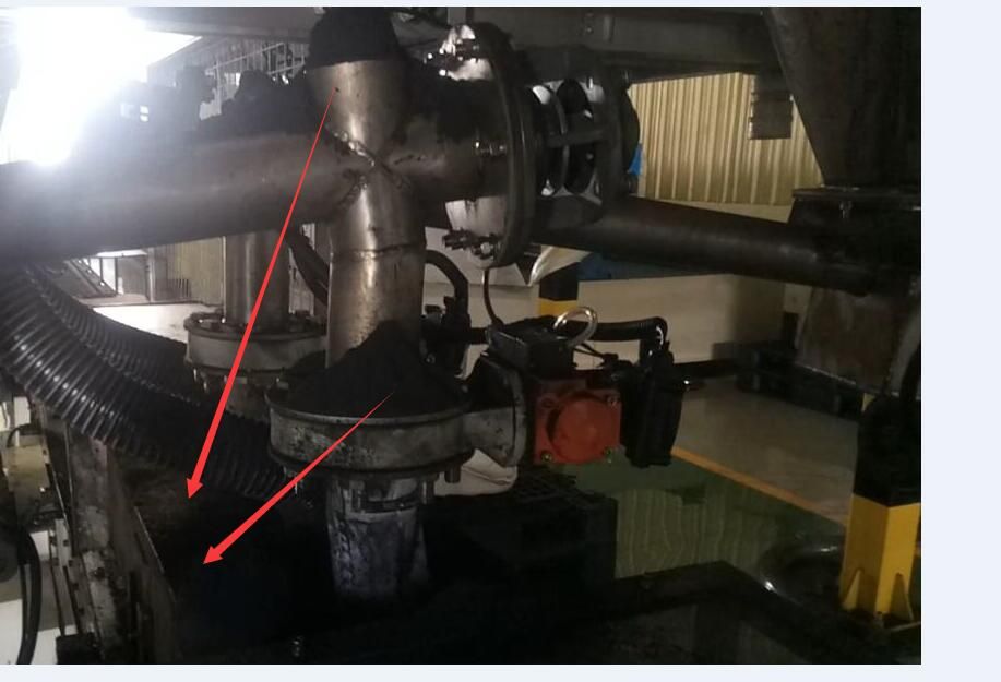

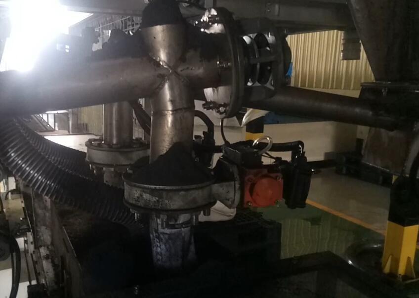

现场的螺旋加料,螺旋的末端在输送流动性不好的物料时,容易堵料。
现在有两种方案:1、把螺旋末端改为变径。2、在出料口料槽端部安装一小段反旋向叶片。 3、把螺旋出料口那段的螺旋空出来。
       哪种方案更好,求推荐,由于材料是钛板的,改起来非常不方便

大兄弟,我这人文字理解能力比较弱,不知道你空间是否允许。有一种东西叫流化板,作用是让粉流动起来,我这装粉的容器底部都装了流化板

 楼主| 发表于 2017-12-22 13:43:49 | 显示全部楼层
feng959688 发表于 2017-12-22 13:22
末端是进料端还是出料端
螺旋末端
螺旋加料时料从上面漏出来
螺旋加料时料从上面漏出来
螺旋堵料
螺旋堵料
