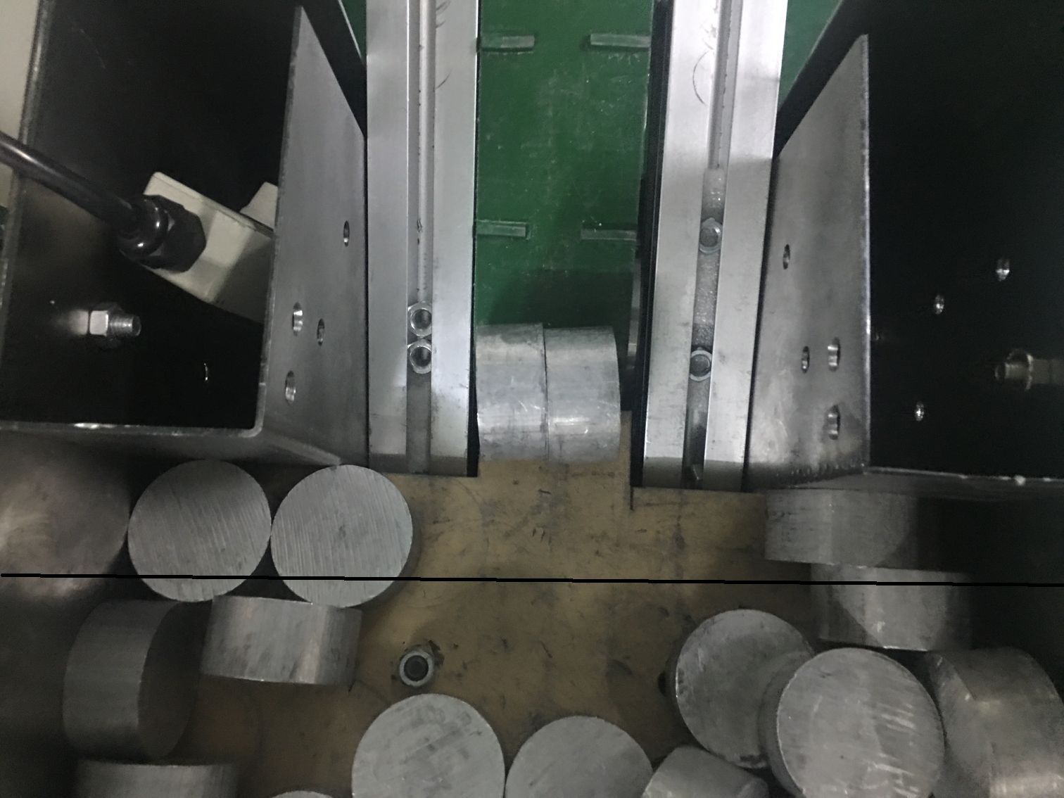

如题,采用下面图的平带轮设置,通过结构与震动器抖料进平带,靠平带运输上下一步。但现在的问题是,可能因为角度问题,出现了两个铝块都竖直一直随着平带运动在原地转动,就是不上去的,想求助大神,有什么解决的可行性的办法吗?  已知运送的是铝块,直径是50,高度是48,重量0.25kg。要求1小时运送80个。

有试过加挡料板或者排刷,但效果都不明显

我想知道为什么是爬坡不是下坡?以前做过类似下坡的,下坡肯定更简单。
发表于 2017-12-20 18:03:47 | 显示全部楼层
黑线位置可以增加限高挡板,防止立起的圆片通过,但是要注意,挡板高度应略低于圆片直径,这样可以起到放倒站立圆片的作用

发表于 2017-12-20 18:04:51 | 显示全部楼层
四楼是正解,这种圆片不需要上振动盘

发表于 2017-12-20 20:09:19 | 显示全部楼层
入口不要做成平的,改成倾斜的就好了
发表于 2017-12-20 20:13:26 | 显示全部楼层
colin.liu 发表于 2017-12-20 18:03
黑线位置可以增加限高挡板,防止立起的圆片通过,但是要注意,挡板高度应略低于圆片直径,这样可以起到放倒 ...
1、档片要倾斜,利用震动盘的动力,把竖着的放倒
2、增加漏斗口,让材料乖乖排队进去
3、系统里加个计数器什么的,控制每分钟数量
