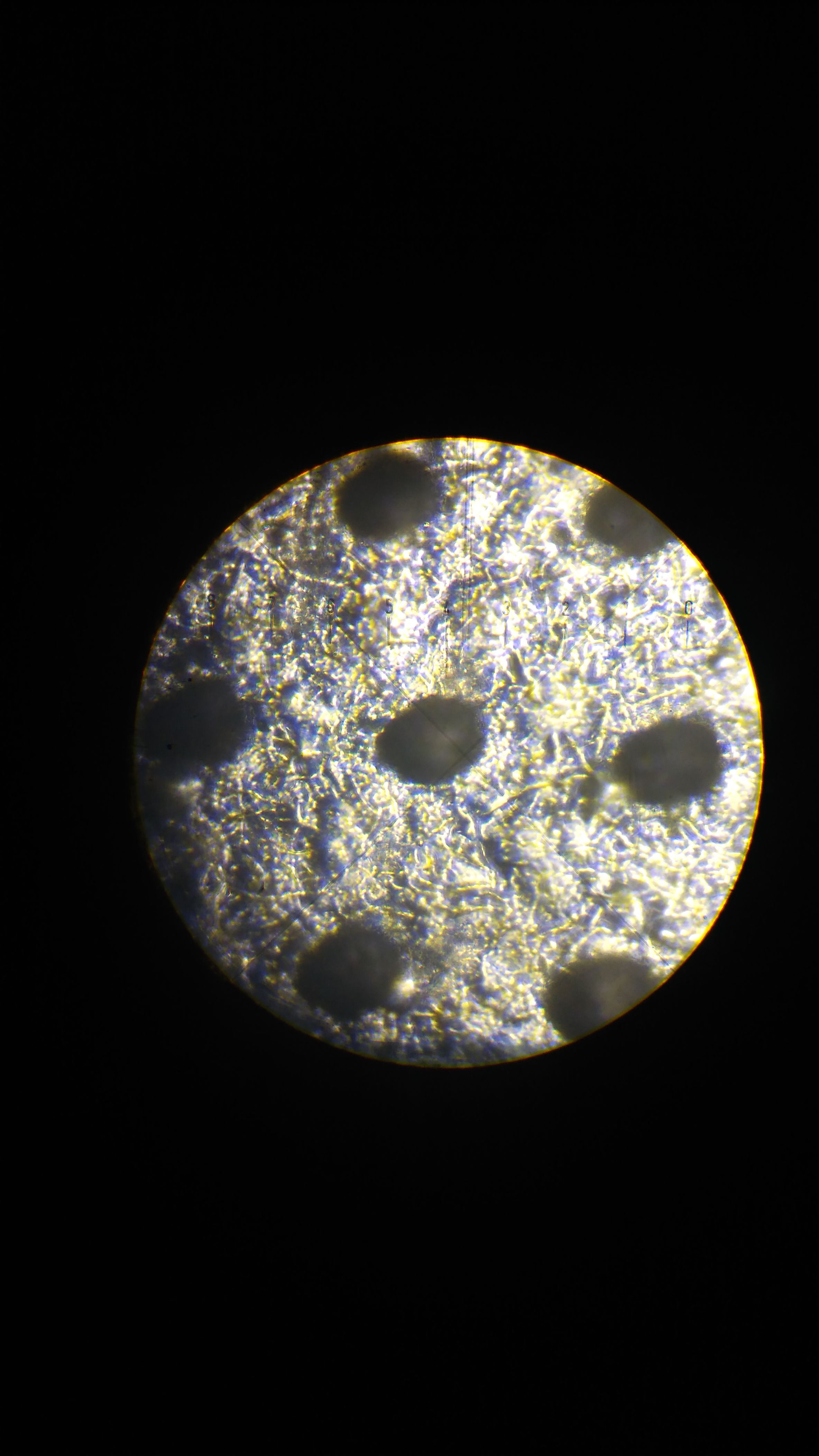

微距练习之手环指示灯
 楼主| 发表于 2017-12-18 13:02:38 | 显示全部楼层
不是高级工程师 发表于 2017-12-18 10:18
: x: r0 w$ o: y( V3 w$ e除了激光还有其他方法吗?
6 p( d& L0 O, B" `/ b前面我说了几种,还有什么新方法吗?4 p' j0 T' |4 }/ \7 ]
发表于 2017-12-18 14:53:58 | 显示全部楼层
领域不同,工艺不同。
发表于 2018-1-28 13:40:53 | 显示全部楼层
电子束加工,可以加工微孔,超深孔,不过要抽真空3 p! N( B) N/ {) b) [  E
 楼主| 发表于 2018-12-13 10:33:53 | 显示全部楼层
用超级放大镜看了下,孔径大概是0.02毫米。1 S) a2 c$ ^& U: U  ]
一大格是一丝。也就是说孔大概是0.02直径。
发表于 2019-1-8 20:42:04 | 显示全部楼层
赞同激光打孔
