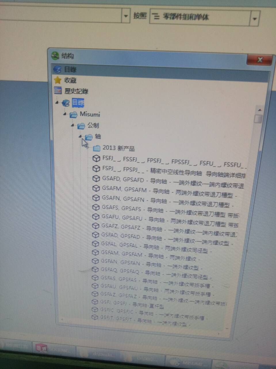

        就是想图片这样,进去后,点目录,什么也没有?重新安装了软件,也是一样的的效果?
$ Z0 D$ C6 h% a+ Q" e2 n; G$ a) ]7 E" l        有遇到过类似的情况么?

可以调处来,一直鼠标右键,不断点选就可以调处来。
发表于 2019-8-10 09:06:01 | 显示全部楼层
在零部件选择——右击——结构——点击目录下的子菜单Misumi——公制——选择所要的零件打开——然后零部件视图右击——点击零件型号就OK9 }  z+ x; S4 `5 w' @' t# W" g2 ?
