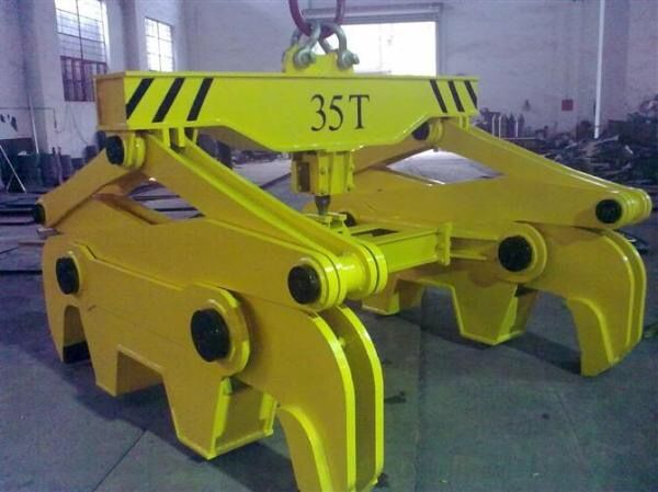

发表于 2017-12-2 17:27:54 | 显示全部楼层
yesong12 发表于 2017-12-2 15:06
这个是行车吊装用的,臂加长没什么作用吧?
加长力臂,利于夹紧,夹紧力足够了摩擦力自然就大了吧,跟行车不行车有啥关系
发表于 2017-12-2 21:56:17 | 显示全部楼层
我以前设计过钢坯夹钳,上下力臂有个比例关系,满足这个条件时,就算是把被夹持工件夹坏了,也不会滑脱。
@淡然:这个得根据摩擦系数推导。  发表于 2017-12-4 21:36
什么比例?能具体说说吗?  发表于 2017-12-4 08:56

发表于 2017-12-4 14:58:10 | 显示全部楼层
这东西只是挪位置用吗?
发表于 2017-12-4 15:05:14 | 显示全部楼层
发现力学分析还真的不
发表于 2017-12-4 16:57:17 | 显示全部楼层
力学分析不会 就手动计算
发表于 2017-12-4 16:59:14 | 显示全部楼层
看 22L的 力臂 上臂力矩比下力矩 至少长2倍 夹持力就翻倍了
发表于 2017-12-4 21:03:12 | 显示全部楼层
我是菜鸟我发言:1、真空吸盘跟材质没有太大关系。2、你这个夹子在运动过程中你画了轨迹图没?我感觉你这个运动轨迹是有问题的,两边夹子是做绕铰点圆周运动,按图示你夹子太长。3、你工件会打滑就是因为夹紧力不够(a、工件摩察系数不够,b、工件夹歪了 C、你夹子上面那段比例太短,杠杆作用力被放小了)我认为你应该先考虑你的运动轨迹、然后在研究如何把夹子设计完美

 楼主| 发表于 2017-12-5 09:49:24 | 显示全部楼层
詹姆斯007 发表于 2017-12-2 21:56
我以前设计过钢坯夹钳,上下力臂有个比例关系,满足这个条件时,就算是把被夹持工件夹坏了,也不会滑脱。 ...
比例是经验还是有具体的手册参考?
就是把那个弯臂单独计算一下受力,简单的平面汇交力系,理论力学的解题方法。  发表于 2017-12-5 21:43
