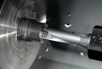

一、什么是深孔
+ V1 h. V# k3 q! a
5 w, h8 w9 @4 ?/ j/ Y! R: K
  在机械制造业中,一般将孔深超过孔径5倍的圆柱孔称为深孔。深孔按孔深与孔径之比(L/D)的大小通常可分为一般深孔、中等深孔及特殊深孔三种。(ps:L/D的比值越大加工起来就越困难。)
5 \9 `) D; i: d0 e' \; l7 Z4 }4 N
  1、L/D>5,属于一般深孔,常在钻床或车床上用接长麻花钻加工。
* [3 R  k; V+ ^& c
  2、L/D=20--30,属于中等深孔,常在车床上加工。
. R7 I% x8 E8 q$ t6 q
  3、L/D=30--100,属于特殊深孔,必须使用深孔钻在深孔钻床或专用设备上加工。深孔钻按排屑方式分为外排屑和内排屑两种:外排屑有枪钻、整体合金深孔钻(可分为有冷却孔和无冷却孔两种);内排屑又分为BTA 深孔钻、喷吸钻和DF 系统深孔钻三种。
