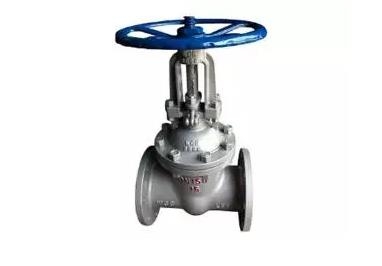

(a)闸阀、截止阀、节流阀、蝶阀、底阀、调节阀等阀门应处于全关闭位置。

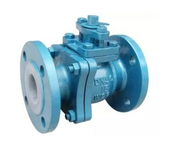

(b)旋塞阀、球阀关闭件应处于全开启位置。

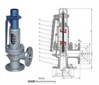

7、弹簧式安全阀应具有铅封,杠杆式安全阀应有重锤的定位装置。
