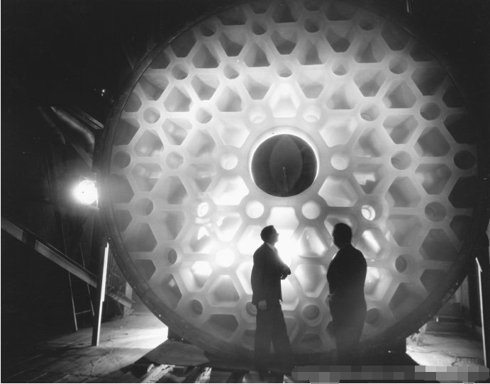

QQ截图20171101205814.png & S7 G/ o7 @0 `, A0 [
    1934年,美国康宁玻璃公司,在纽约工厂用Pyrex高硼硅玻璃,铸造帕洛玛天文台200英寸(口径5米)天文望远镜的主镜片。第一次镜坯浇铸以失败收场。第二次倒模成功后,在退火烘箱内,用了一年时间进行冷却退火。然后将镜坯装入特制容器,用慢速火车花费两周时间,运至加州理工学院光学实验室进行抛光研磨。因为战争原因,磨制工作从1936年一直延续到1947年。这块玻璃镜坯直径5米,重达19吨(磨制成品重14.5吨),是20世纪光学制造领域的一项顶尖技术成就。照片为工程人员通过灯光检查镜片瑕疵。# g- F- O: c, {9 `9 Q- R
9 \8 C' G# n) j5 Z+ `    时至今日在大镜片的研磨上还是机械加手工的结合。9 f8 I* H2 U! T! g+ g- V
    今天在你时刻刷屏的时候你可知道你眼前这块小小的玻璃沉淀了多少技艺,也许它多半就来自康宁大猩猩玻璃。( }8 Q! S- s% w, ^2 x
    技术发展的道路只有一条——积累/ e/ Y2 A# t# R: R
——最后话说镜片背面那一个个蜂窝状的结构大家猜猜是用来干啥的。

搬运时用的夹具

加强结构的??方便固定??

加强筋或者是支撑结构,克服玻璃自重造成的变形

我觉得是用来检测镜片的工作
