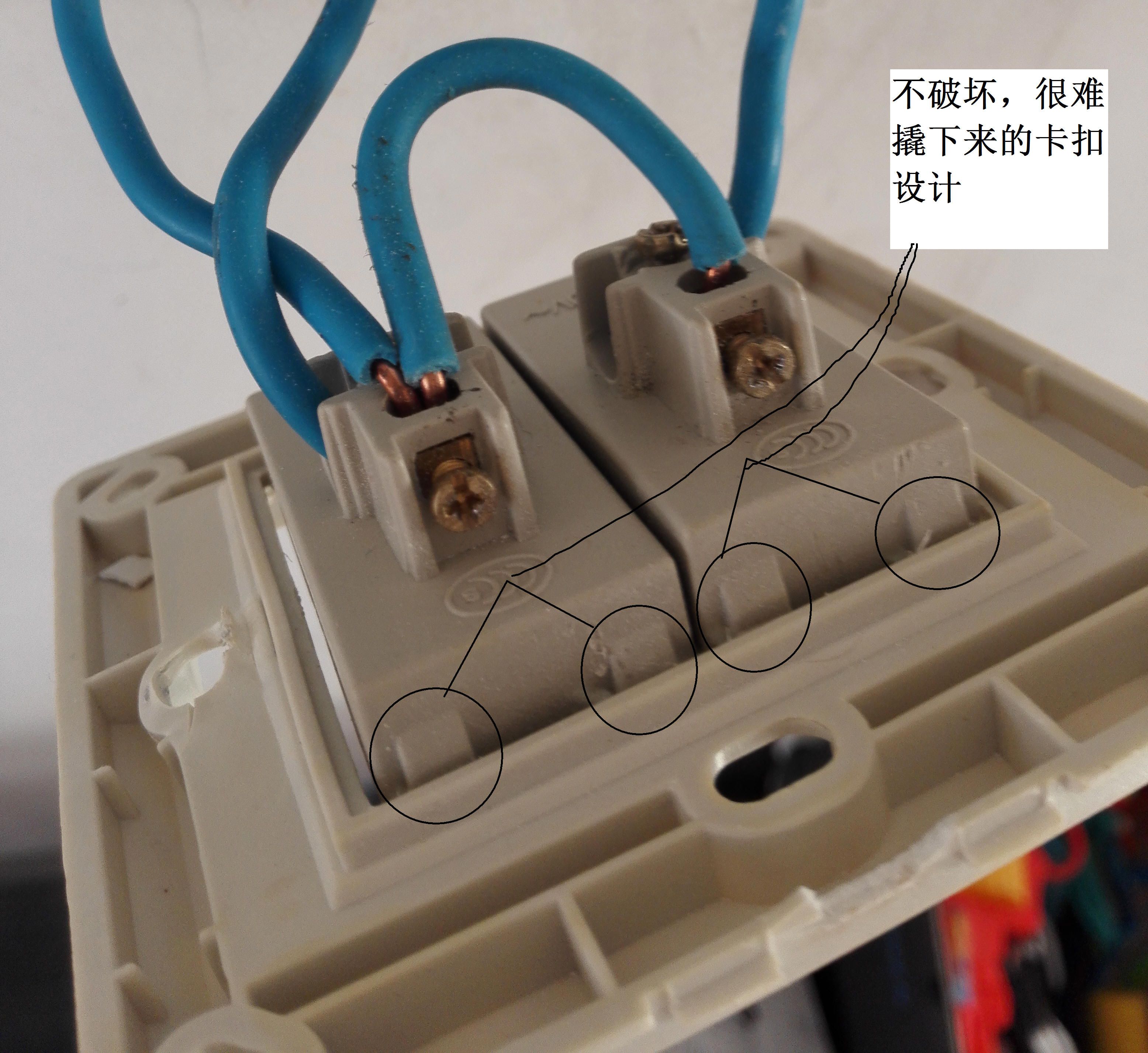

家里的墙壁开关,按键坏了一个。修理的时候发现设计不合理,或者我的拆卸方法不对。
) @9 \, y0 H( L6 f重新买了一个新的,发现也是类似结构,和某宝上的东西对比,发现他们的设计好拆装。
- p# H/ G2 K4 l! |难道我家这种就是打算一次性使用吗?
1 k- s! H6 e5 c' C& f

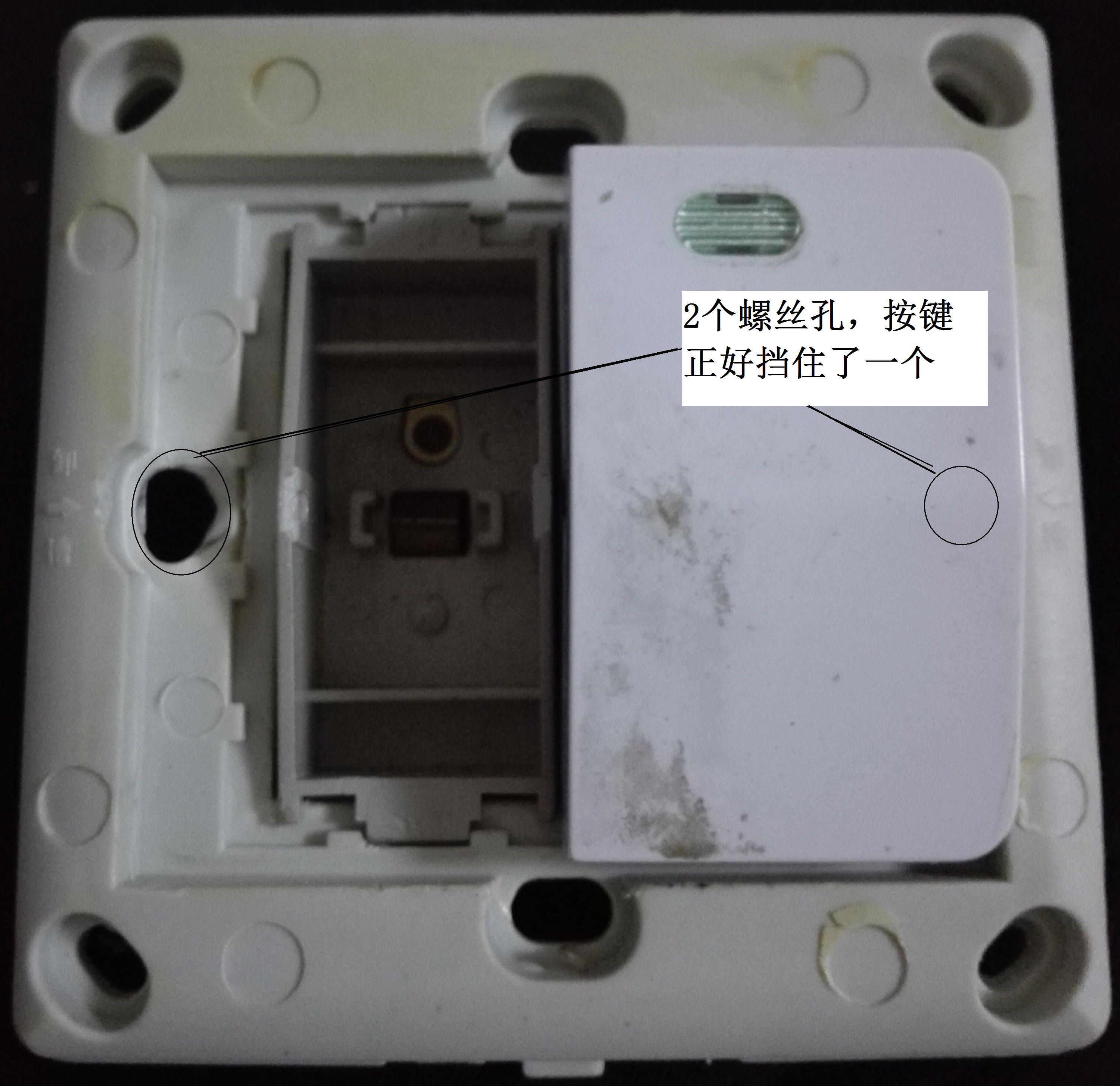

( Q+ @; K# l$ @按键掉了一个,要拆掉另一个按键还挡住了拧螺丝空间。要把按键撬下来不破坏按键,还是很困难的。
0 q2 J+ z' n2 H, V& x+ g- N" M IMG_20171031_174857.jpg " ]1 I% g; o9 ~7 ~; @% O
3 l; \5 a. w" x' d3 \# D) N' _
这个是按键的卡扣,从里边往外好撬一点儿,内部结构简单,但接线有点小麻烦。

楼主不会拆,里面都是卡扣,先把按键拆下来,然后螺丝就能看到了,外面的盖板拿一字螺丝刀一翘就下来了。

我家的(十年前的东西)记得是先撬开外壳,然后卸螺丝拆整个开关,开关拆下来之后可以接线和换东西,开关不拆下来直接换按键貌似没弄过

按键上有个轴,固定在里边那个四方形的块上,撬按键不破坏很困难。& c& s& a; [6 i) V/ J* C& |
我就是拿螺丝刀撬按键,然后才拆掉的,虽然按键没破坏,但也不好用了。
