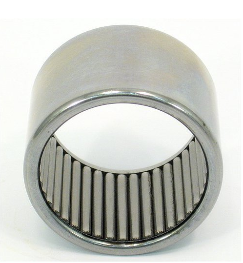

就是穿在里面的轴任意的轴向移动。那么轴的公差怎么选取?

发表于 2017-10-31 16:26:52 | 显示全部楼层
上面的都是答非所问。
楼主上的图是冲压外圈满装滚针型滚针轴承,该轴承一般用在承受径向载荷的场合,轴相对旋转,楼主非要轴在里面轴向移动,个人认为轴向窜动距离不大的话是没问题的,径向载荷较大时不要轴向移动。

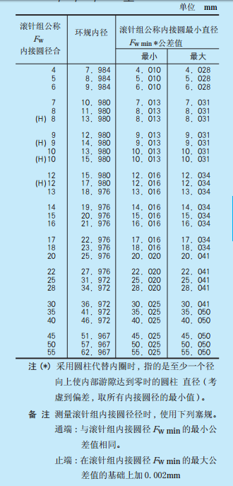

与之配合的轴的公差各大轴承企业都有推荐。可以参照SKF、NSK等样本。
带保持架滚针套的推荐配合
使用条件               轴Fw<=50        轴Fw>50        孔
高精度                     js5                   h5                G6
一般条件                  h5                   g5                G6
高温或轴挠曲大        f6                    f6                  G6
冲压外圈滚针轴承的推荐配合
使用条件               轴                  钢制、铸铁外壳孔
内圈旋转               h6                      N7
外圈旋转               f6                      R7

我们的设备好像波轮洗衣机,想根据需求调整波轮的高度。轴向移动的时候轴成竖直方向,而且设备停止,径向载荷基本可以忽略。
以上条件的话轴向移动可以多少?比如滚针长度=a,那可移动距离=?*a
比如内径55、外径63的,我们想轴向移动50mm可否?
发表于 2017-10-31 17:17:40 | 显示全部楼层
那就是说,轴承只是在轴的轴向不同部位工作,只要轴给轴承的滚道面足够长,移动多少都是没问题的呀。
轴向移动了,需要考虑轴上力的支承点发生变化,悬臂轴尤其要注意。
