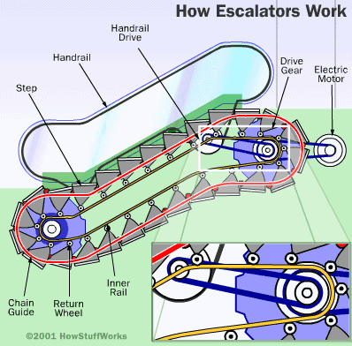

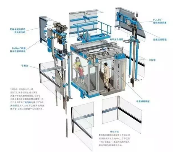

电梯的结构原理很多种,我们看到这张动图,只是商场那种。另外单从电梯的安全保护装置来看,其结构就相当复杂。(见附图片)
1、防止超越行程的保护:强迫减速开关、限位开关、极限开关;
2、防电梯超速和断绳的保护:限速器、安全钳;
3、防人员剪切和坠落的保护:门、门锁和门电气安全触点联合承担;
4、缓冲装置:缓冲器;
5、报警和救援装置: 报警装置包括:警铃、对讲装置、内部直线报警电话或与电话网联网的电话; 救援装置包括:曳引机的紧急手动操作装置和层门的人工开锁装置、紧急电动运行装置、井道安全门,轿厢安全门、轿厢安全窗 ;
6、停止开关和检修运行装置:停止开关一般称急停开关,按要求在轿顶、 底坑和滑轮间必须装设停止开关。检修运行是为便于检修和维护而设置得运行状态,由安装在轿顶或其他地方的检修运行装置进行控制,当轿顶以外的部位如:机房、轿厢也有检修运行装置时,必须保证轿顶的检修开关关优先;
7、消防功能;
8、机械伤害的防护;
9、电气安全防护:直接触电的防护、间接触电的防护、电气故障防护—防电源断相、错相的保护;
10、电气安全装置:直接切断驱动主机电源接触器或中间继电器的安全触点;不直接切断上述接触器或中间继电器的安全触点和不满足安全触点要求的触点。

非常形象,涨姿势了
