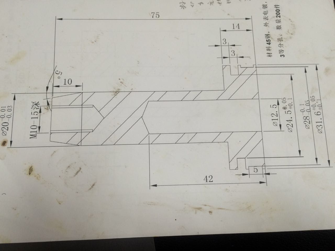

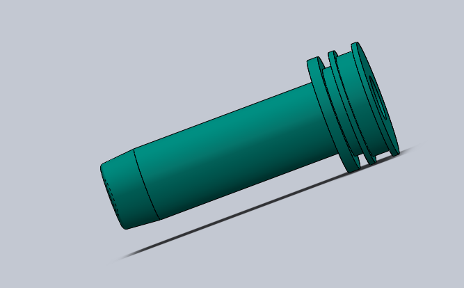

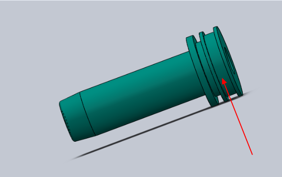

这种圆柱形的产品,使用三爪气缸夹持,夹大的那头夹指做成什么样式,夹持最稳定呢?大神们发表下意见吧,最好是附上图片,给小弟参考下

这个应该是活塞与杠杆一体的结构,表面需要保护的,定位包括定心、定向。可以考虑用圆柱体尼龙棒,比如φ16X36.

大头那段最大直径都是31,工件尺寸也不是很大,普通的不行么?

鸡心工夹,导向和密封处一刀下。
