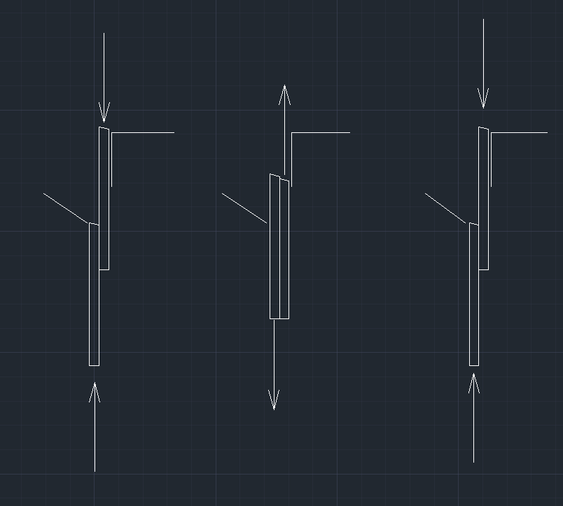

这种机构的结构是怎么样的?

发表于 2017-10-31 10:44:59 | 显示全部楼层
发表于 2017-10-31 20:46:36 | 显示全部楼层
这个角阶梯搓板上料,圆柱形的料很试用,博世的圆珠笔自动机器有很多这个机构的运用。
