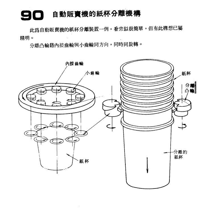

谁知道图中的机构出自什么书籍啊?
发表于 2017-10-26 21:43:29 | 显示全部楼层 |阅读模式
谁知道图中的机构出自什么书籍啊?3 G$ Y5 n, e. d. c7 ~
7 y( f4 r9 y0 e5 K
. K5 E  {' |) O4 A

发表于 2017-10-27 08:27:21 | 显示全部楼层
小零件自动上料图集
foroou + 1

发表于 2017-10-27 09:33:06 | 显示全部楼层
班娜 发表于 2017-10-27 08:27
# z6 t7 Z7 F/ ?' P# H# Y小零件自动上料图集
, [- u' S: i+ F. _) M2 H7 ?2 e! k- I6 U+ C
严重支持
% c2 D9 v2 ?2 H8 f3 v* D9 y# K, D/ Q6 u5 ]: ?; n$ x
链接: https://pan.baidu.com/s/1c1P2VCG 密码: wqxs- k" N% t$ M$ @9 _/ [0 K
; `6 N2 n' Y9 @2 ?+ X* q% k$ f& n
foroou + 1

发表于 2017-10-27 13:34:35 | 显示全部楼层
自动售饮料机的分杯机构,用齿轮带动的+ H  [& g$ ~! R% T1 @
