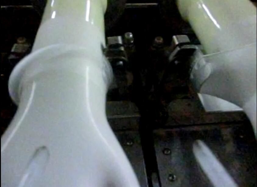

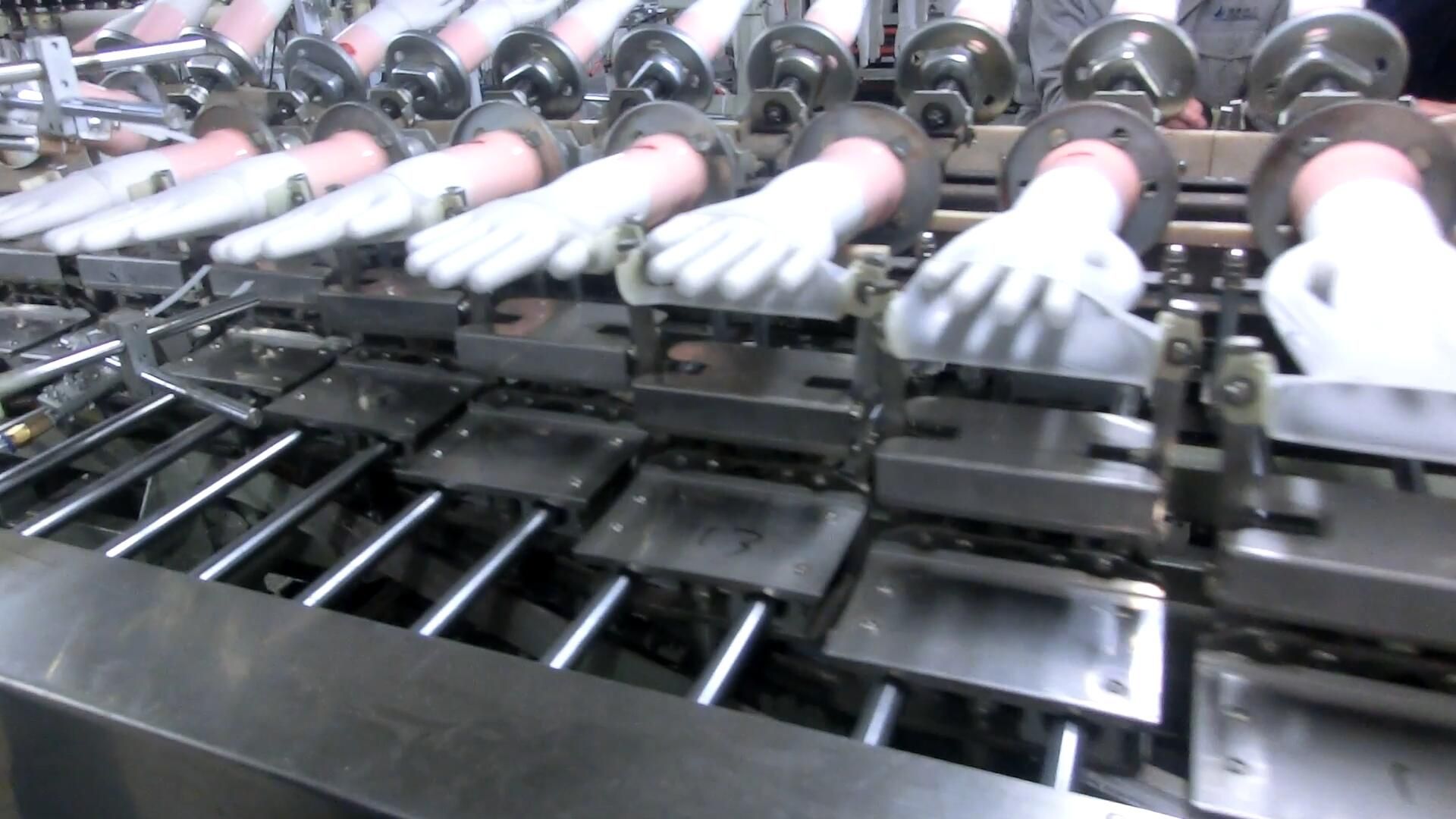

想改进一下手套脱模的生产工艺,PVC手套,就那种医用一次性的手套,生产中有个环节是把手套从手模上面脱下来,现有工艺是用气把翻边吹回去,然后用支撑片撑开脱下来,可是用气噪声太大,用气量也大,考虑不用气吹的方法。暂时想用海绵吸盘,求更好的方法

发表于 2017-10-26 13:33:38 | 显示全部楼层
没想到什么好的办法,我做的乳胶手套还是人工手工扒下来的。

发表于 2017-10-26 20:46:37 | 显示全部楼层
使用吹起脱模还是比较合理的
发表于 2017-10-26 21:09:31 | 显示全部楼层
脱料的工艺也只有吹气最合适了,市场这种设备都是这种方式,是否可以通过改善吹气量的方法,把吹气口设计成喇叭状,从而增加气吹产生的推力
